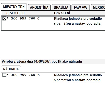

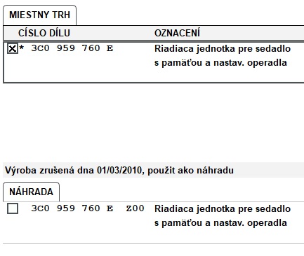

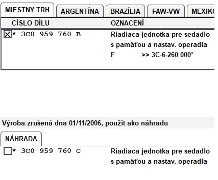

passion
Příspěvky: 923
Příspěvek od passion »
A ani D etka nenašla.
B nahradiť C:
C nahradiť E:
E nahradiť E Z00:
