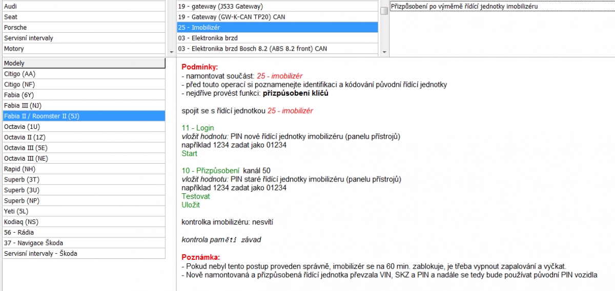

Zdravím chcm sa opýtať či je iný návod na prispôsobenie budíkov z roomstra do fabie cez 17ku adresu nezoberie Login vypíše chýba komunikácie login stracen. Dakujem

adresa 25
tam hladaj riešenie

no nemyslim si že ak tento postup dodrží presne, že mu adaptacia prejde - immo 3 -použite kľuče neprispôsobi k novemu imobilizeru.
Preto musi byť najskor adaptacia a až potom kľuče.
Kľuče musia patriť k riadiacej jednotke motora alebo musia byť nepoužite

tiež si myslím, že je to zle, najprv budíky a potom kľúče

Bude sa dať prispôsobiť aj z káblom Vag KKL?

tamatech píše:Bude sa dať prispôsobiť aj z káblom Vag KKL?
Nie je roomster ako roomster - rovnako aj fabia
Mal by si auto presnejšie špecifikovať - najlepšie VIN-kom
No z prispevku tuším že to bude starý roomster, že sa ti podarilo s budikmi spojiť tvojim kablom.
Teda ano, pojde to...

Tak mojim čínskym káblom to nešlo v pondelok skúsim originálnym.

taky myslím, že klíče na konec.
btw imo3 chipy jdou pěkně vymazat do stavu nových a pak znovu použít ;)

Vici píše:taky myslím, že klíče na konec.
nemyslim že máš pravdu, pokiaľ ide o ID48 zamknute VAG algoritmom,
ine systemy ano, to je možné už dávno

skleněný ID48.. které má třeba Oktávka 1, Golf4, já nevím Fabia 1 a podobné auta...
Normálně vezmu dejme tomu starý klíč z jednoho auta, vyměním planžetu, odemknu chip a přizpůsobím do jiného auta.. ;)

To odemykani ide normalne v Tangu, ale co vim, nekdy se to postavi na tu dubovou palici a nepohne se s tim. Ja davam vzdy nove, ale kazdy ma sve reseni. Pokud se nepletu s tim odemykanim to je taky 50/50.
Jinak toho rumstera bys mel udelat tak jak ti rikaji kolegove, bacha na zablokovany immo casovou konstantou, zavady si nacti no a nemel by byt problem.
Ted nevim zda Roomster mel nekdy CS nebo ne?Myslim ze az po FL mel CS a tam uz je treba operacia slozitejsi a bez forichtungu to neda.
At se dilo zdari :)

sme zvedaví ako to kolega zvladne....možno sa pochváli.
Návod už má kompletný

Tak dneska budíky nahodené a prispôsobené Ďakujem Jokir ktory mi pomohol.
