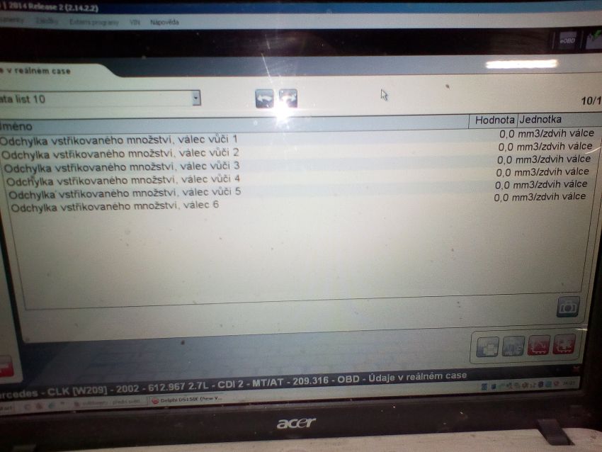

Chlapy musi jse zapsat vstřiky do řj,? Vstřiky byli na kontrole a pry měli něco s kodovánim.Musi jse tedy znuvu zapsat do jednotky.Motor tvrdý chod a když koukám na life data nezobrazuji se hodnoty.Je to CLK C209 r.v.2004 obsah 270cdiObrázek

Kódovat se musí
Příspěvek od MichalCZ40 »
Kódovat se musí. Každý vstřikovač má na sobě číslo v kroužku. Je tam buď 1, 2, nebo 3. Je zapotřebí kódovat v DAS XENTRY. Na některých vstřikovačích ale číslo chybí a nevím, co s nimi - jak je nakódovat. Viz můj příspěvek.

Tady bude asi šestimístný kod museli ti ho vygenerovat.Jak už ti psali kluci stejně bude lepší někdo se star aby ti vynuloval i kompenzace v ruzných režimech.
