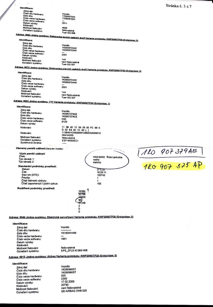

Mame Skoda Octavia II, rok vyroby 2009, 1.8T automat.

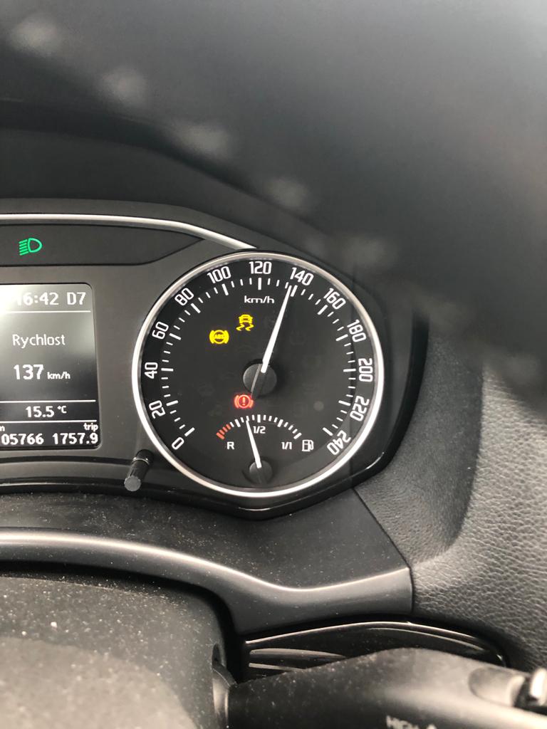

Chyba se nam stala pri rychlem vyjeti z garaze a hned jsme prudce zastavili. Jako by se to auto leklo?
Zacala pipat palubovka a zobrazili se ikonky ABS, ESP, rucni brzda.
Jeden mechanik to jen vymazal ale za hodinu se to objevilo znovu. Radsi jsme to dali do Vyskova do Skodovky a tam nam rekli ze je to ridici jednotka ABS ale chteji za to 30 tisic a to se mi moc davat nechce. Diagnostiku jsme dostali ale sehnat tu soucastku je asi nemozny. Je to nejaka ridici jednotka 1k0 907 375 AP. Zkouseli jsme namontovat 1k0 907 375 AT bylo nam receno ze ji pocitac nemohl najit.
Ve Skodovce nam jeste rekli ze tam je nejaka stara ridic jednotka ale ta uz se pry nevyrabi 1k0 907 379 AE je mozny ji nahradit tou stejnou? Pokud by se nekde nasla?

Tyhle jednotky dost odchazely a budes muset sehnat stejnou (starsi, bazos apod) a nebo dat ty penize za novou, jina moznost neexistuje. To, ze se ti to nechce je vec druha, kdyz mas opici, musis mit na banany. Nic neni zadarmo.
