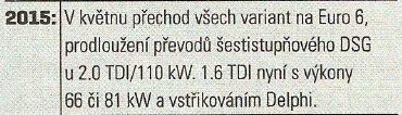

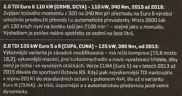

A to pasne z tehle generace na Sup2?
Rayx
Příspěvky: 2674
Bydliště: jz
Příspěvek od Rayx »
To už si musíš vyzkoušet sám nebo dohledat.
V CRMB to fakt jede pěkně s 6DSG, samo že tam je nastavený podtáčení jak prase v D, ale to se nechá řešit :)
