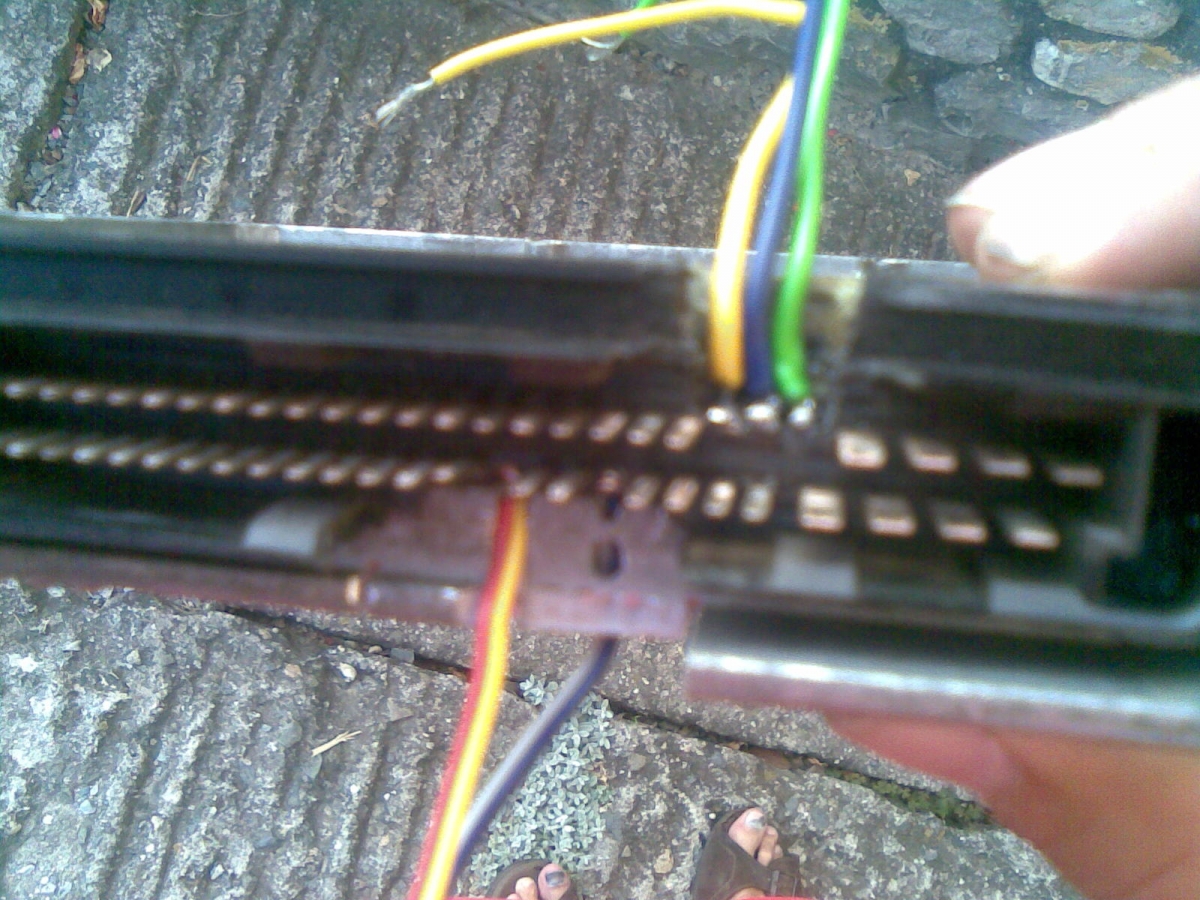

Omrkni všechny ty jehličkový piny v BSM jesti není některej uhnilej a není zalomnej ve štekru,to už jsem taky viděl, když jsi na štekr zatlačil,auto jelo,pustil,zdechlo (noteeth) ale mohlo to být fakt jen lehce zaoxidovaný a vyčištění a prostříkání pomohlo, tak dobrý ;)

Bude hniloba v kábeláži. Onedlho skape opäť. Spreje sú dobré na 2 veci, nehovoriac o tom, ako to tam nastriekaš na oxidáciu bude sa jej dariť viac.

roman1648 píše:Omrkni všechny ty jehličkový piny v BSM jesti není některej uhnilej a není zalomnej ve štekru,to už jsem taky viděl, když jsi na štekr zatlačil,auto jelo,pustil,zdechlo (noteeth) ale mohlo to být fakt jen lehce zaoxidovaný a vyčištění a prostříkání pomohlo, tak dobrý ;)
Jj, to znam, takhle jsem dopadl pred lety s Renaultem. Vim, udelal jsem to prasacky, ale jezdil jsem s tim dalsi 4 roky... 😁
