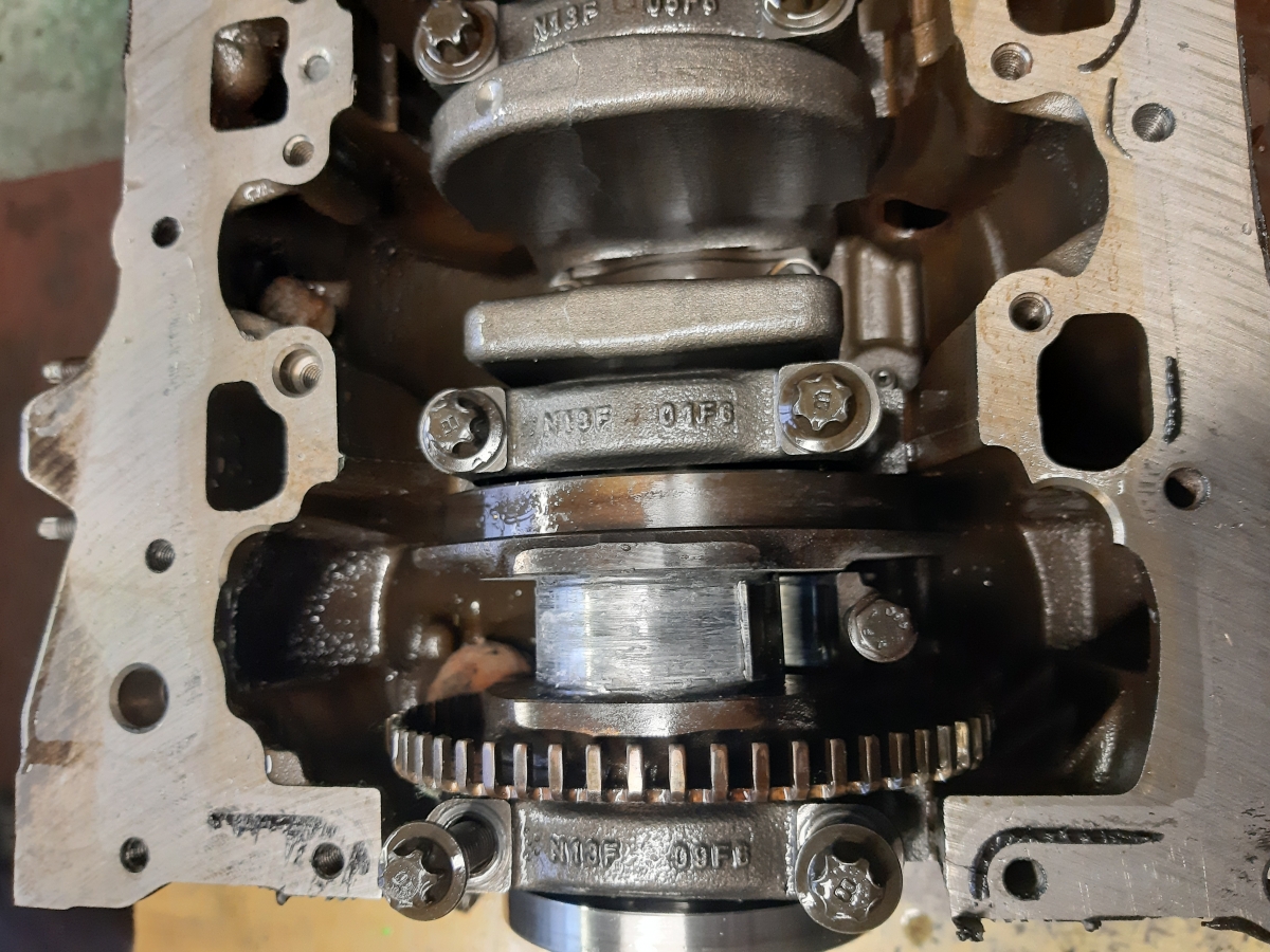

auto je kamarádovo vybehla mu ojnice blokem na 4. ale tak ze se urvala z cepu motor se ani nerozebíral s tim ze si sehnal jinej motor repas za 60koliku ja vim nesmysl Je to 2010 ale nesly ven vstriky takze mame novy vstriky bosch novou vodni pumpu novy termostat novy turbo a spoustu dalsích pi..covin vsechno se poskladalo odvdusnilo nakodoval jsem vstriky a hurá na zkusebku.. 6km langsam prijedu zpet cekam nez se otevre brana a auto chciplo.. podotykam teplota v norme a mazani nebliko nic mene zkouknul jsem naplne dolil asi 2deci vody natartoval dojel jsem pred dilnu ze to pichnu a auto chciplo znovu ale uz na porád motor se kousnul ale upne brutalne bude to nejspis ve valci motor jsem znova vyndal znova zkontroloval vsechny hadice a nic jsem nenasel.. motorovy olej je brutalne sedivej nejspis hlinik ... nekdo nejaky nápad ??

Takže je to ojnice na čtvrtým s tím že je chycena i klika v hlavních lágrech a pan to uzavrel s tím že sem to nastartoval bez oleje...

Já doufám nevypadá nějak poškozené ale když jsem viděl ten olej tak nevím mazání se nerozsvitilo a vacky jsou pěkný já si myslím jestli nebyl dole ucpané nějakej mazaci kanál.. nebo to bylo na hovno složený

ta kluka na fotke je prasknuta?

Ne praskla není jenom ta ojka na čtvrtým a protocili se hlavní lagry ale opravdu netuším čím to... pan prede mnou měřil i uložení kliky a ty jsou ok i po tom.co se to protocilo tahle nechá nemá zámky jestli to bylo špatně utazeny opravdu nevím....

Romek myslel ten lom na 3.Jinak pozor při montáži suchého čerpadla některé si nedokáže nasát olej dokud ho vrchem nezaleješ ta doba než si nasaje pak stačí aby se to mázlo.
