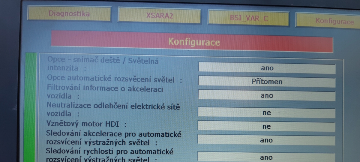

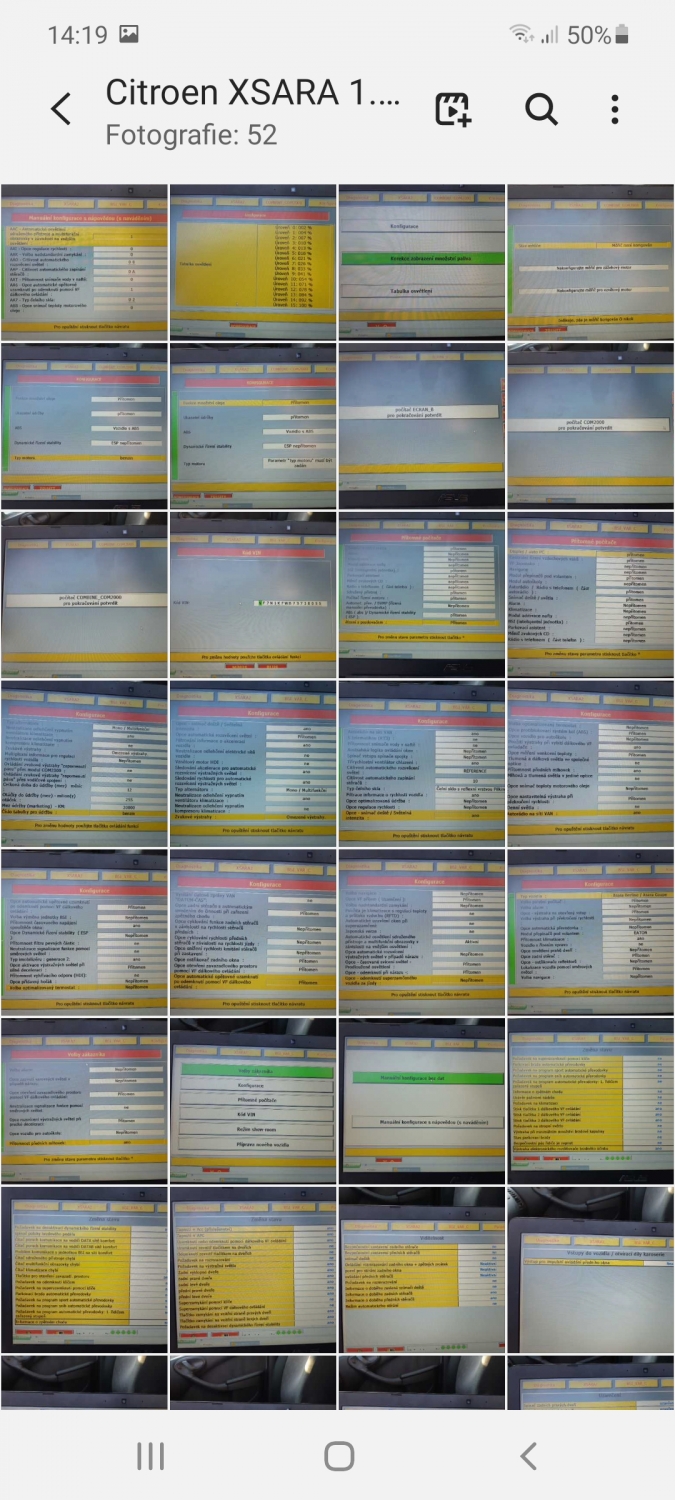

Pred výmenou som zvykol pofotiť konfiguráciu auta, aby sa potom v novej dali nastaviť, aby všetko fungovalo, čo je na aute.
