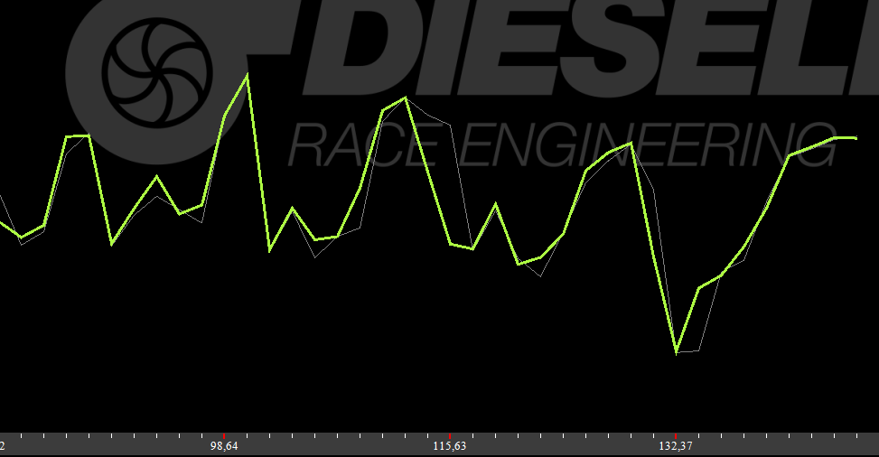

yardarytarda píše:Není to sice moc zřetelné od volantu možná by to chtělo natočit od motoru.
Naloguj tlak paliva.Požadavek a skutečnost.Mohla by ten zvuk dělat krátkodobá velká odchylka a jednotka v tom upravuje fora a dělá to tento zvuk.
Dobře, udělám to. Co by teorieticky mohlo způsobit tu odchylku? Regulační ventil na čerpadle jsem zkoušel měnit, tak regulátor na liště? Nebo možná čerpadlo samotné :roll:

Tlak na railu, žlutá požadavek, bílá skutečnost. Lechtání plynu na 2ku, auto chrčelo.
