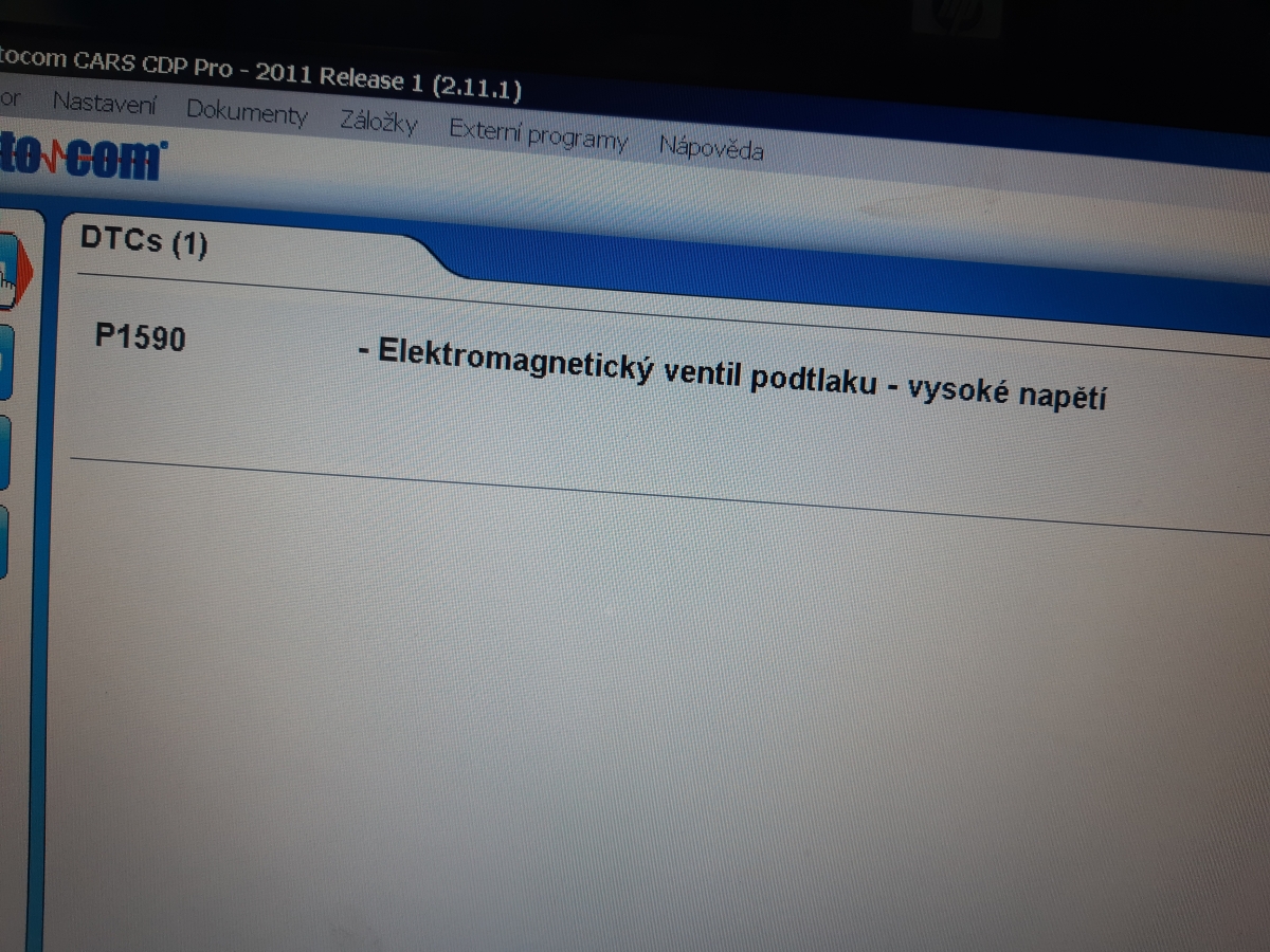

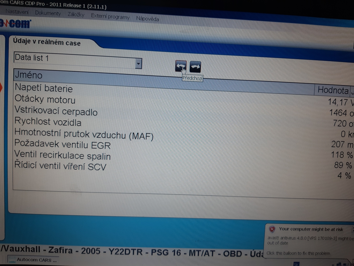

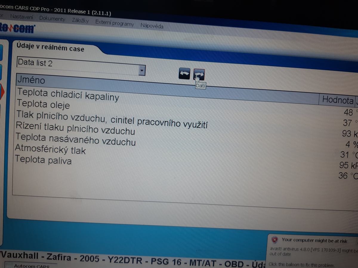

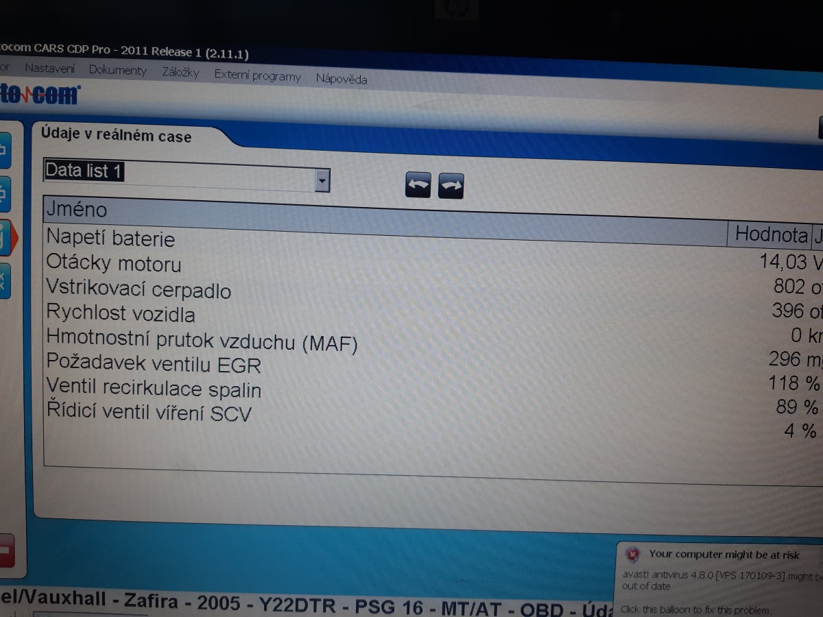

Zdravím,poskladal som si motor 2,2 DTR 92Kw.Normálne štartuje,drží pravidelný voťnobeh,ale nedá sa vytočiť na viac ako 1500 otáčok.Skontroloval som rozvody,plynový pedál,EGR otvára aj zatvára.Pri plnom plyne ako by občas postreloval do sania(ako keby málo paliva/.Obrázek
Prvé tri obrázky sú voťnobeh,4,5,6.obrázok 1500otáčok
Budem vďačný za každý názor,dakujem

Opravdu je EGR zavreny ?
Co vaha vzduchu neni pricpana ?

Zafíra už ide ako hodinky.Blbec,zabudol som dať medzi vačku a hydroštely vahadla (LOL) a vačka mlátila priamo na zdvihátka.Neskutočné,že to išlo na voľnobeh tak dobre.Vačku som dal inú ,ten masaker sa na nej trochu podpísal. (wallbash)
