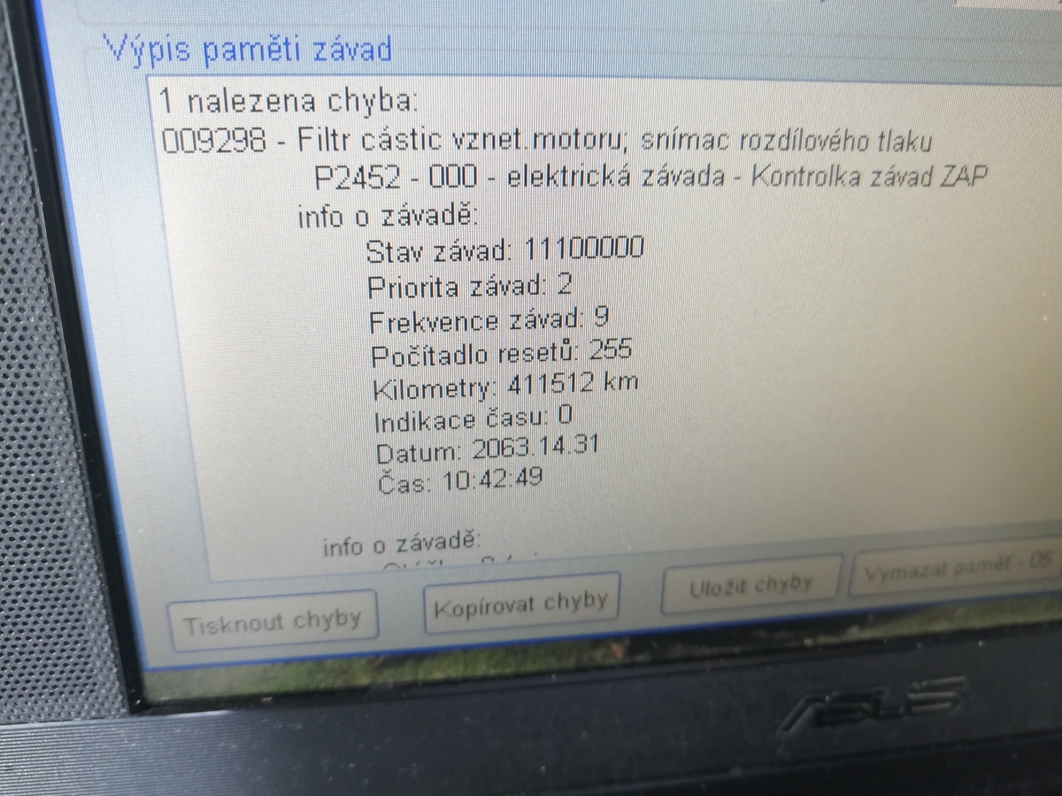

ahoj.. nevím jak dlouho, ale svítí mi vrtulník, chyba 009298-snimač rozdílného tlaku P 2452..
otázka je,kde přesně sídlí a zda je nutná výměna za nový..
dpf má najeto 22tkm,má 9ml ,je to verze economy z Helleru..
regenerace proběhla před cca 250km
děkuji..
ps- nejsem na tom teď nejlíp zdravotně, tak když poradíte, budu rád.. Obrázek

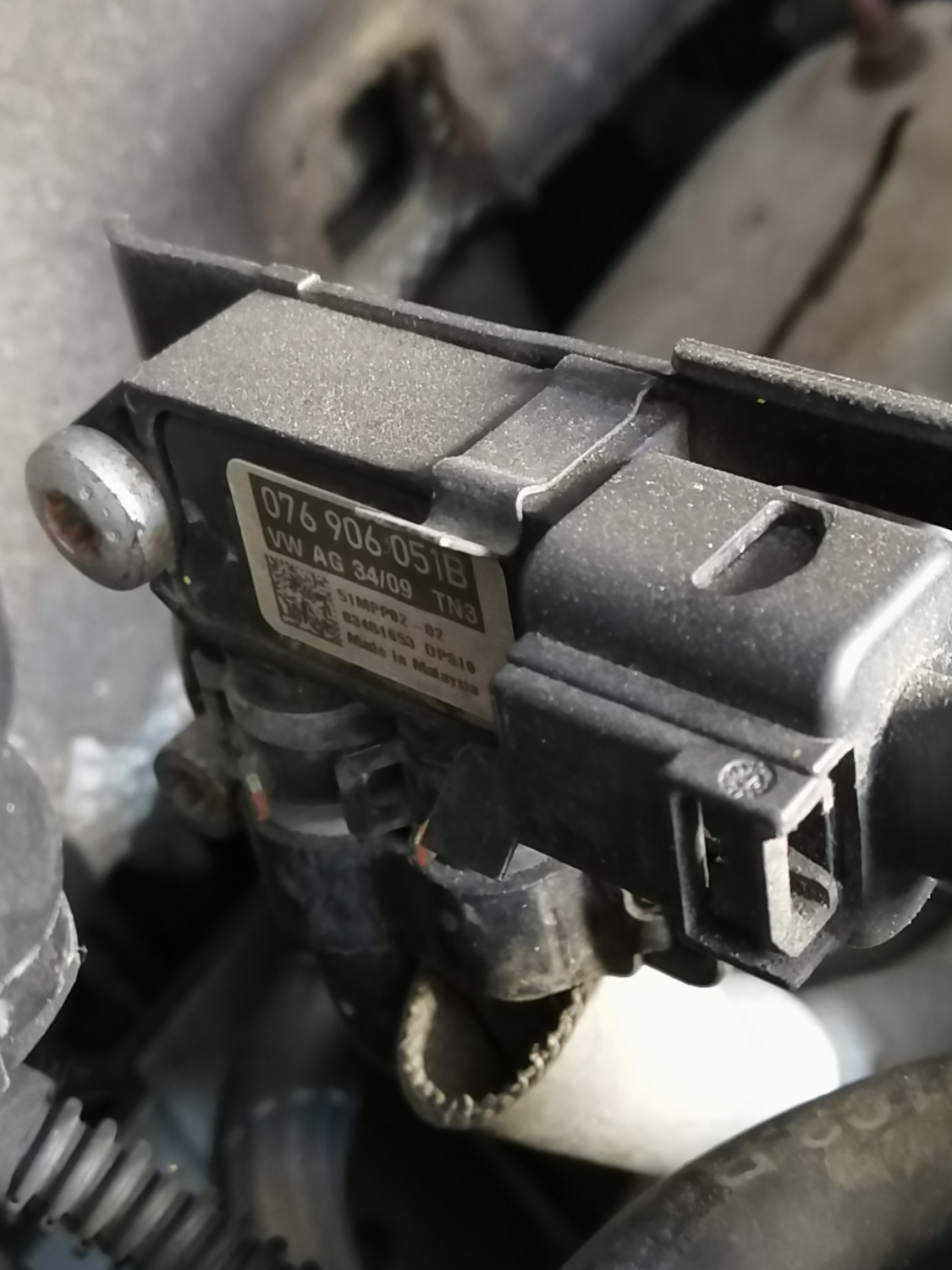

mr.bora
Příspěvky: 372
Registrován: 27 črc 2007, 07:26
Bydliště: Kravaře u Op..
Příspěvek od mr.bora »
asi to bude ono, že? Obrázek

reesha
Site Admin
Příspěvky: 1272
Bydliště: Czech republic
Re: snímač dpf.. sos?
Příspěvek od reesha »
Ano, to je snímač diferenciálních tlaku.
Pozn. k výpisu závad - bylo by velice přínosné vložit i informace o závadě, které jsou ve výpisu také. (to platí pro všechny uživatele a všechny typy závad)
Obrázek Obrázek
mr.bora
Příspěvky: 372
omlouvám se, nějak se v tom moc nevyznám, kdy přesně se rožl vrtulník nevím,neboť teď sedím jen na místě spolujezdce,zjistil sem akorát kdy to regenerovalo a závadu sem vyfotil..
tak se omlouvám za případné problemi..
