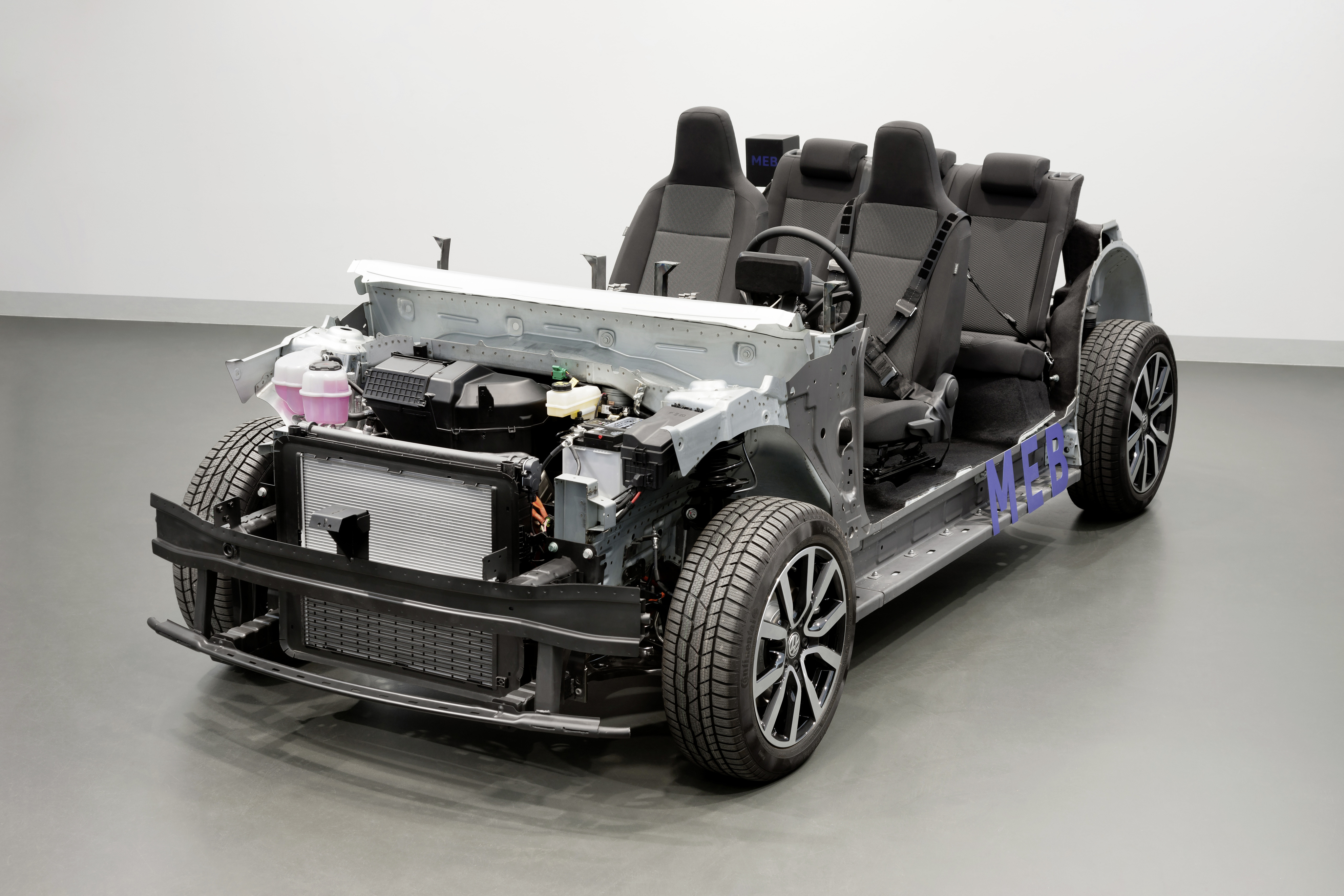

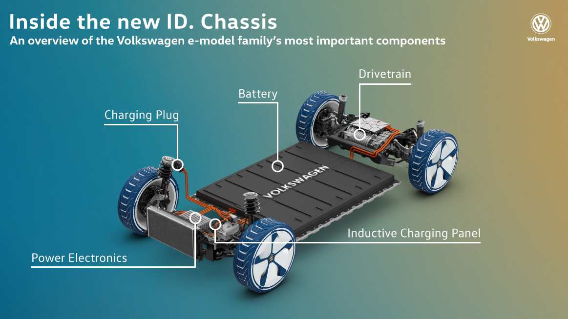

Několik obrázků od Volkswagenu k systému platformy MEB:
ID šasí
ID šasí
Uvnitř ID (MEB)
Uvnitř ID (MEB)

Na obrázkoch vídím normálne chladič s chladici kapalinu /chladenie elektromotora/. Proč je taký problem spravit vymeník do kabíny aby sa nemuselo topit v zime baterku?
reesha
Site Admin
Příspěvky: 1272
Bydliště: Czech republic
Re: MEB platforma - co to je?
Příspěvek od reesha »
ROMEK píše: 15 lis 2021, 08:26 Na obrázkoch vídím normálne chladič s chladici kapalinu /chladenie elektromotora/. Proč je taký problem spravit vymeník do kabíny aby sa nemuselo topit v zime baterku?
Je to tak, dokonce chladící systém slouží jak pro chlazení motorů a výkonové elektroniky (1. okruh), tak baterií (2. okruh).
Je potřeba si ale uvědomit, že toho tepla je v obvyklém provozu málo.
Elektromotor je na nízkoteplotním chladícím okruhu, na kterém termostat začíná otevírat už při teplotě vyšší než 15°C.
Nevím kolik je přesně účinnost elektromotoru, ale když řeknu 95%, tak to znamená, že třeba při klidné jízdě po městě, ke které potřebuješ třeba 4kW, získáš cca 200W odpadního tepla (netahejte mě za fusekli s přesnými čísly (noteeth), ale klidně můžeme debatovat a upřesnit). To teoreticky i 1 člověk vyzařuje více tepla.
Aktivní chlazení baterií se spíná až (pro někoho lepší napsat už?) při teplotě vyšší než 30°C, používá se jak za jízdy, tak intenzivně při nabíjení baterie, což je velice důležité.
Ale to není vše. Baterii není potřeba jen chladit. Je také potřeba udržovat optimální provozní teplotu baterie. MEB platforma má dokonce ještě elektrický topný element na vyhřívání baterie :kol2:, který zapíná již při poklesu teploty baterie pod 8°C :kol1:.
Proto všechna ta auta mají vysokonapěťový elektrický výhřev v topení (přímotop), který ale spotřebovává hodně energie (výkon regulovaný v rozmezí 0-6kW).
Mimo to ta auta používají roletu před předním chladičem, která se automaticky podle potřeby zavírá, popř. plynule otevírá.
Dražší verze mají navíc ještě tepelné čerpadlo, které výrazně snižuje spotřebu energie. Toto tepelné čerpadlo má několik režimů funkce, kdy jede např. současně s elektrickým ohřevem, v režimu výměny vzduch voda (získává teplo ze vzduchu) nebo jako vodní tepelné čerpadlo.
Ta regulace je celkem složitá a snaží se určitě využívat veškeré dostupné teplo.
