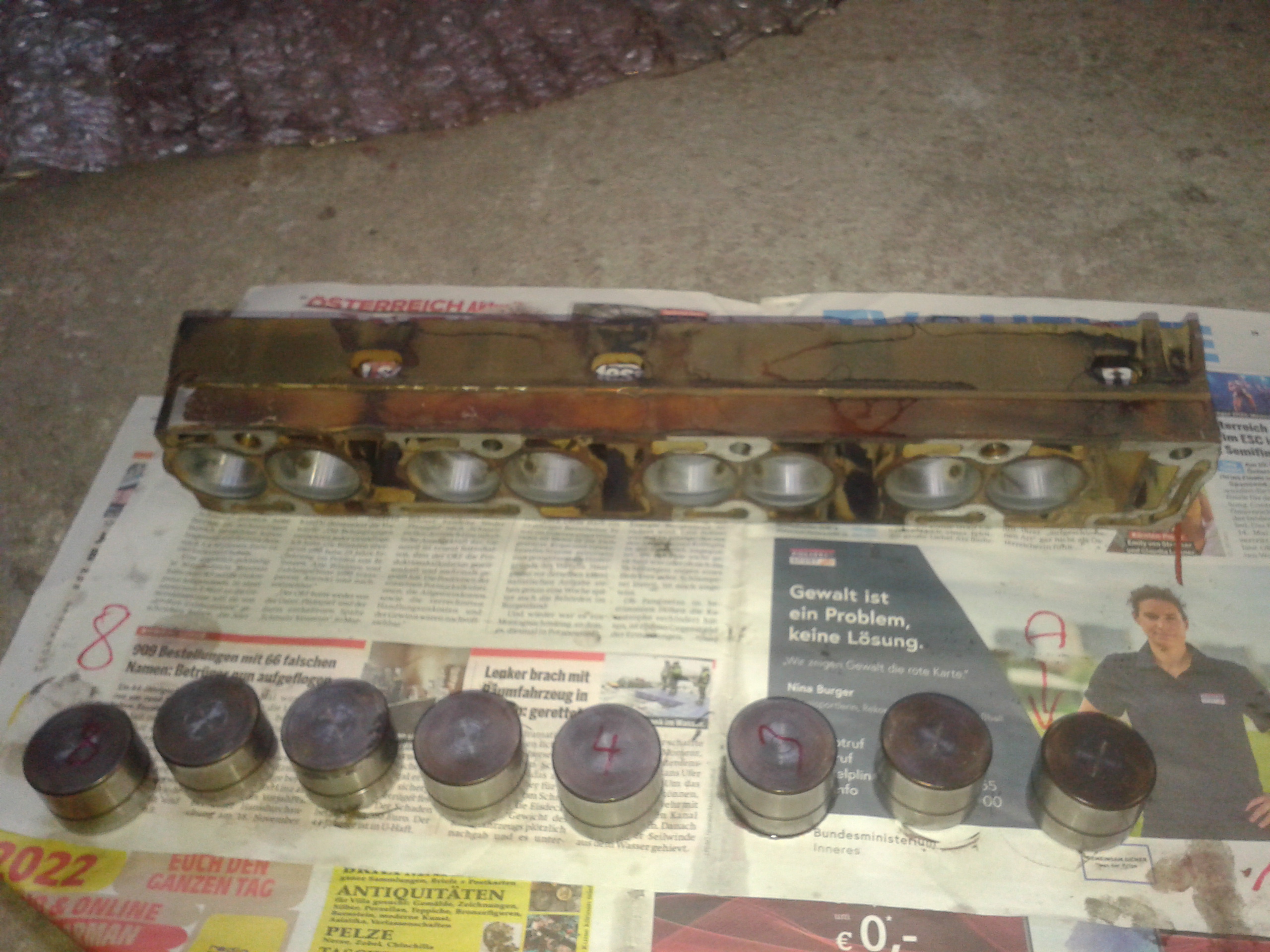

Ahojte skladam si motor,,zdvihatka boli pred tym tiche pohode ale ked dostali biedu tak jemne ich bolo počut ....nič važne stale to boli vramci normi ,,hydra som neobjednaval použijem povodne ale všimol som si že jedno je makke bez odporu stlačim aj 4-5mm dalšie su take tuhšie dá sa povedat že v jednej sile ich stlačim rovnako a 3kusi su total také že ich nestlačim ani o 0,5mm v blickach...nezakladal by som temu ale mám dalšie 3 hlavy s kompletnymi zdvihatkami tak rovno by som vybral snich "lepšie" a otazka znie ako by mali pracovat a ake byt na test stlačenia..lebo jedne vravi že mega tuhe druhy že lahko chodit ja som niekde v mojom nazore uprostred tych dvoch skupin.....Je to auto na par akci za rok na blaznenie palenie gum atd je to na zabavu... zase netreba to hrotit na tie 3jazdy za rok...:D(BMW 318i 140koni) ...Dakujem za nazori

To je ještě starej motor M42 ne ? když to má hrníčkový zdvihátka, pak už byly takový ty soudečky pokud si pamatuju
Pokud jsou hydrauliky měký,dobře to není, takže z toho co máš navíc vybrat ty tvrdý a nahradit, nebo dát nový,stojí to prd...

áno áno,,presne tzv ISo .. M42B18 ...dám teda tie tuhšie a bude okaj :D

hy (LOL) droštel stlačit o pět milimetrů to je výkon ;)
Re: otazka ohladne hydrozdvihatok "hydra dotaz"
Zkouška hyder na měkkost lze dělat dokud je hlava na motoru , kdy předtím motor běžel. dokonce se někdy i "používaly" měrky, kdy se tam dávalo 0.2 mm , pokud to bylo víc, tak bylo hydro špatné. Ale pokud už se to rozebere a hydra jsou všechna stejně stará, tak je nutno je vyměnit všechna. Jinak je to loterie a zbytečná práce navíc, protože se to může brzdy opakovat....
