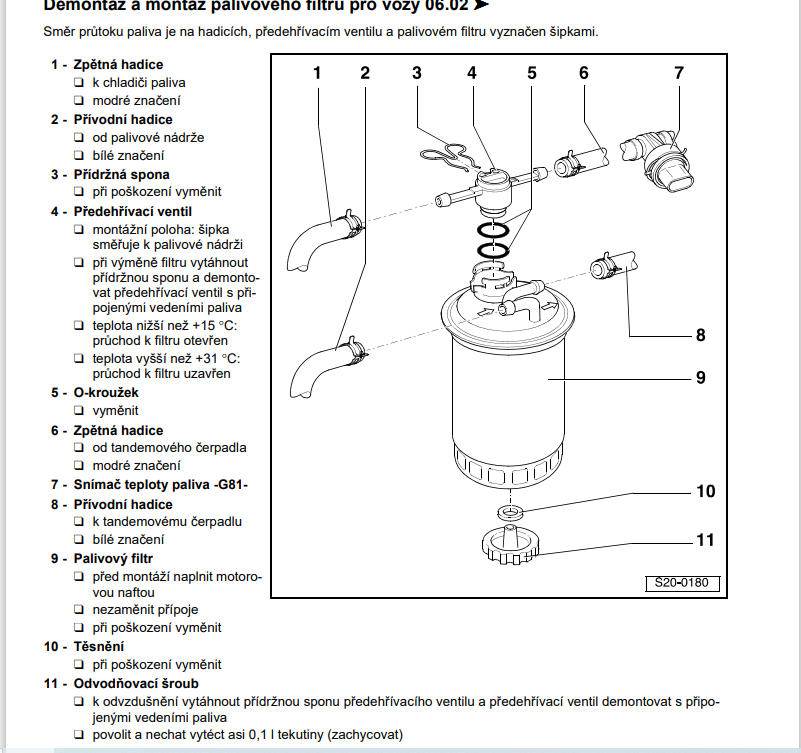

zahodit ten nesmysl a použít novější verzi filtru s klasickým termoventilem (noteeth)

Jarda S. píše: 20 pro 2022, 11:51 zahodit ten nesmysl a použít novější verzi filtru s klasickým termoventilem (noteeth)
To bych klidně udělal. Ale starý filtr který má 6 hadic vs. nový filtr se 4. Nevím jak to zapojit.....

Ty dvě hadice navíc jsou vodní.

dvě vodní propojíš a zbytek takhle

Jarda S. píše: 20 pro 2022, 21:28 dvě vodní propojíš a zbytek takhle
A nebude problém, že tam nebude chladič paliva??

Chladic paliva je dole v narazniku na prave straně

není, Passat tam nic nemá

Když je výměník na filtru, tak je chladič v předním nárazníku v pravo, ale to není naftový chladič, ale vodní, je tam samostatné čerpadlo na chladící kapalinu + nějaké propojení na podtlakem ovládaný ventil s chlazením motoru.
