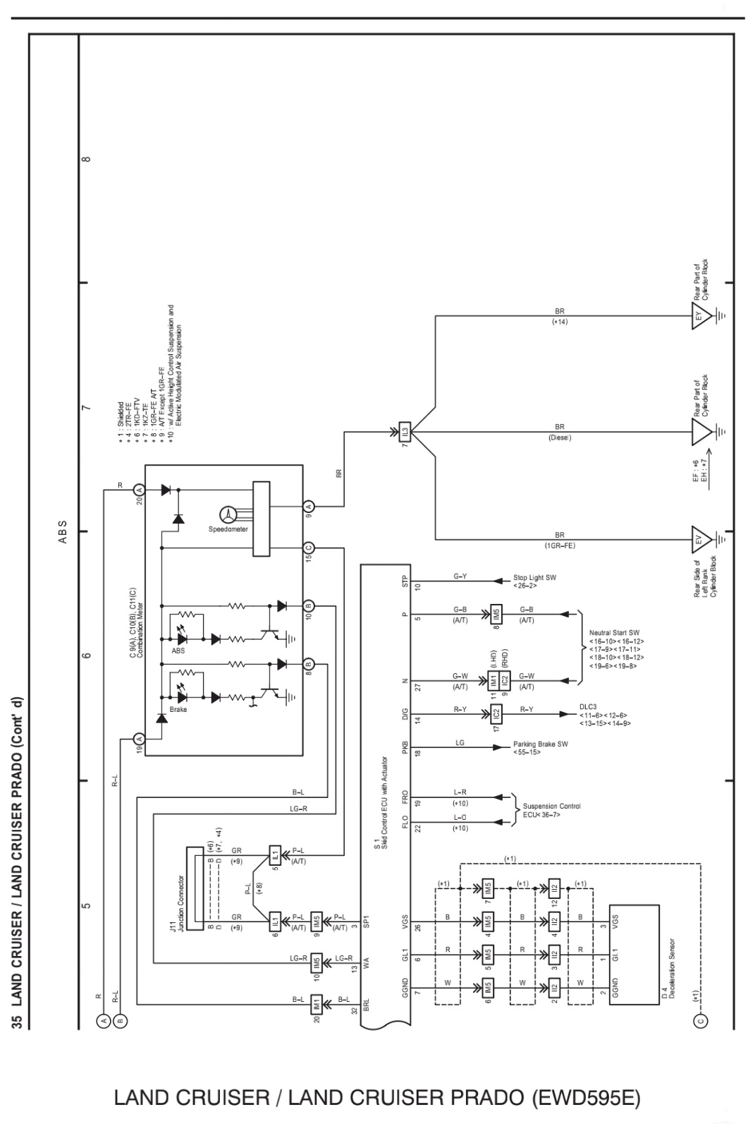

Jen vyřeším jednu Toyotu mám tu hned další. A pak, že jsou to bezproblémové vozy. Jo, prdičky naší babičky!!! Jedná se o Toyota Land Cruiser Prado r.v. 2004 motor 1KD-FTV 120kW. Borec ráno tastartoval ujel asi 5m rozsvítily se mu kontrolky ABS, VSC/TRC a VSC/OFF a přestalo to brzdit resp. brzdí to jako bez posilovače. Diagnostika mi napsala cca 6 závad po vymazání tam zůstaly dvě: C1223 - řídící modul ABS - proud a druhá: C1256 - hydraul. čerpadlo - nízký tlak - proud.
Všechny relátka i pojistky jsem zkontroloval a jsou OK. Auto jsem i projel s napojenou diagnostikou a signál jde od všech kol, takže senzory jsou rovněž dobré. S těmi japončíky je problém toho dohledání nějakých dat na netu. Prostě najdu na Fiaty, Opely, Peugoty..., ale na ty posrané japonce nic. Bez schémat je to k ničemu. Na Avensis mi Jozef9 poslal schéma zapojení imobilizéru a během pár hodin bylo vyřešeno za což samozčejmě moc díky. Teď bych uvítal schéma na toho Lanďáka. Stačí ten okruh ABS. Podle mně tam bude někde přerušený obvod, ale bez el. schématu nevím kde sáhnout. Díky za každou pomoc.

Stiahni si do mobilu Carmin. Je to tam.

Carmin??? Jsou tam reklamy, kryptoměny, slovníky..., ale el. schémata? Já teda Carmin vůbec neznám pokud stahuju, tak většinou na uložto.cz.

V tom autě je elktrika úplně v pořádku. Proud jde až po hydraul. čerpadlo, ale to nefachá. U tohoto střepu není klasický posilovač, ale čerpadlo, které dává tlak do brzdového systému. Jediná možnost je vadné toto čerpadlo resp. celá ŘJ ABS. Než ji vyhodím a pošlu na otestování popř. opravu zeptám se: na předních brzdách jsou nadměrně opotřebované destičky. Mají cca 2,5mm. Přestože k destičkám nevede žádný kabel pro signalizaci opotřebení není možné, že ŘJ ABS vypla systém právě pro opotřebení destiček? Je to možná blbost, ale u žluťásků už jsem se setkal s takovýma kravinama, že by mě to ani nepřekvapilo. Máte s tím někdo zkušenosti? Díky.
