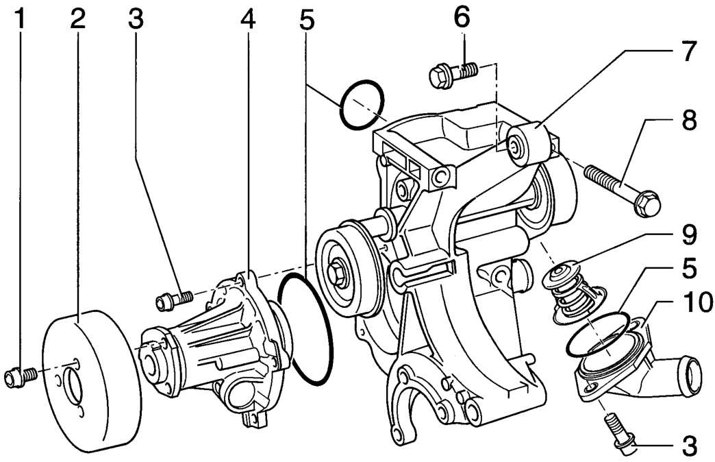

číslo přímo na ní 187, je fakt jednoduchá, vypadá jako takový hodně velký relé
ať nezakládám nový vlákno, nemá nekdo při ruce katalog, absolutně nejsu schopnej nikde najít kombinovanej držák, ani jaký to má katalogový číslo, č. 7 v příloze (celý to tělo)
s ohledem na to, že na tom pekáči co sem pořídil zatímco pikouš stojí u karosářa, byl údajně „v nedávné době“ měněnej altík a tudle sem zjistil vypadlej šroub co brousil řemenicu, pravděpodobně strhli závit (nebo jinak dokurvili šroub), ale byli líní ho měnit (znamená to rozebrat půlku drážkovejch rozvodů, aby se dal vytáhnout - vedle něj je kladka)
šroub teď po čase upadl/ulomil se a buď zkrutem samotným za chodu, nebo tím že šroub vlezl do řemenice (tuším pumpy či co to je nad altíkem) a záběrem startéru při startu, kombinovanej držák ve spodní částí altíku je teď na tři kusy (drží to jenom spodní šroub alternátoru zatím stažený v jednom kuse, ale radši sem to vodstavil), takže musí jít celej do řitě a vyměnit, a vono to snad nikde není

číslo držáku je 028903141AP

nejaký zdroje uvádí alternativní číslo i 028903143AP (trojka na konci), vypadá to stejně, pasuje taky?
Re: 1.9D (AEF) upaluje žhavičky
(pôvodný diel) 028903143AP je 31.1.1996 nahradený 028903141AP (nový diel).
