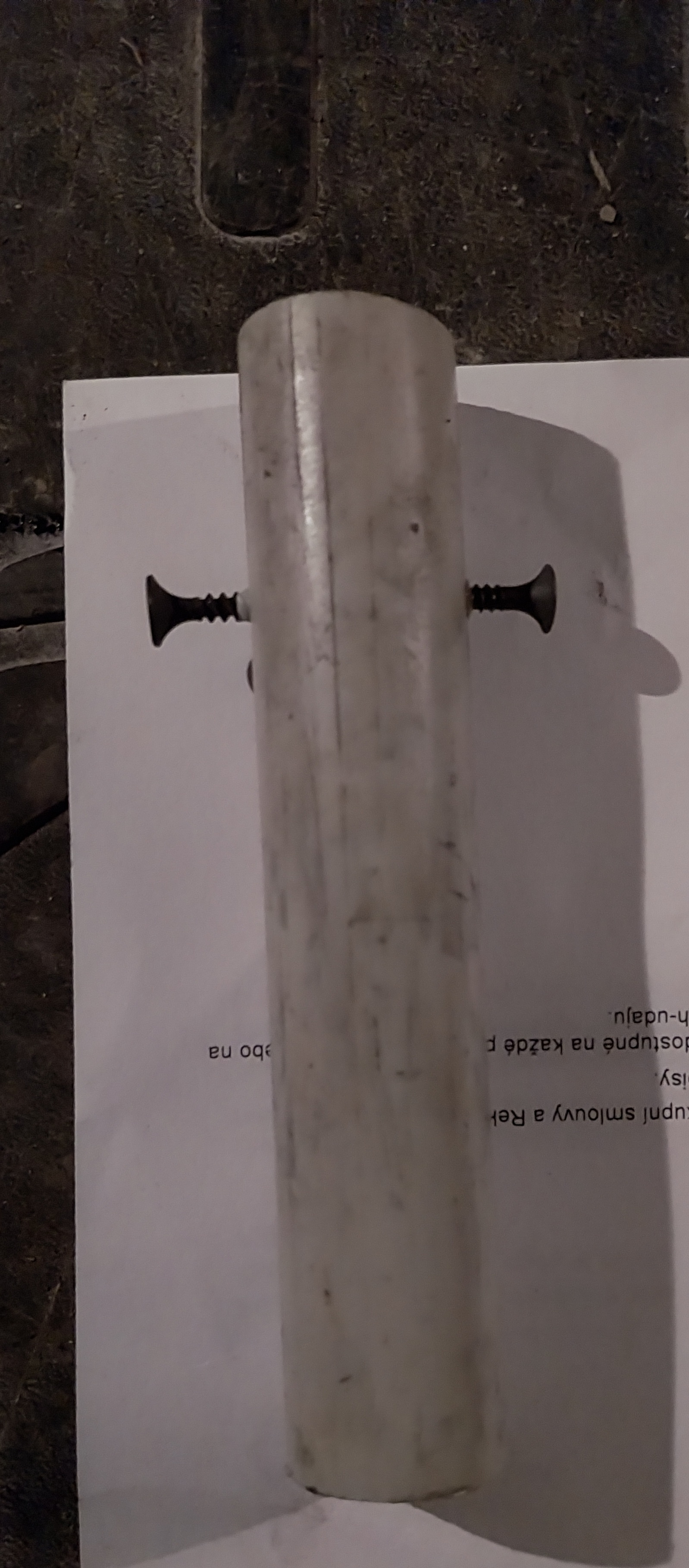

Ahoj,
na aute Audi Q7 4M, mam v nalevacim otvoru pro tankovani nafty plechovou zatku a nevim jak ji otevrit , nemuzu tam dat aditivum. Pistoli od cerpaci stanice to nevadi, nevite co kde po obvodu nalevaciho otvoru zmacknout, abych tu klapku otevrel? Je pri tlaku na prostredek uplne tvrda bez pruhybu, jako by zamcena.
Nasel jsem tohle, zkousel nekdo ?
https://www.autodoplnky-eshop.cz/adapte ... drze-lampa
Diky za rady Tomas.

Jak no musíš mít přesně průměr a otevřeš.

Cca 20 cm plastové vodovodní trubky.
Z boku 2 samorezy ať ti to tam nespadne.
A stříkačku s hadickou na aditiva
Zmer si na pumpě délku pistole a podle toho to udělat

Takto

maiello píše: 12 pro 2023, 17:45Takto
Diky tak vyreseno, podobny zpusobem, jen jsem nahral konec trubky a nacpal do nej trychtyr z kauflandu za cca 50,- :-D
Diky za napad a hezke svatky
Tomas

Je to systém MFI - zkratka misunderstanding fuel inhibitor, čili systém který má zabránit natankování benzínu, zkus tam nacpat benzínovou pistoli,taky to nepůjde odemčít, s nějakým přiléváním aditiv se prostě nepočítá,odemkne se to pouze přesným průměrem jak psáno výše ;)

roman1648 píše: 02 led 2024, 11:57 Je to systém MFI - zkratka misunderstanding fuel inhibitor, čili systém který má zabránit natankování benzínu, zkus tam nacpat benzínovou pistoli,taky to nepůjde odemčít, s nějakým přiléváním aditiv se prostě nepočítá,odemkne se to pouze přesným průměrem jak psáno výše ;)
JJ, ale znas to cech si vzdy poradi, viz fotka nahore :-)
