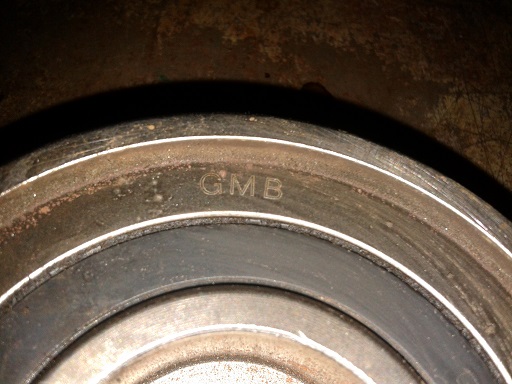

Sada Dayco montovaná před cca 3 rokama na moje auto viz. popisek nájezd 52 tis. km a spodní velká kladka pod pumpou KO, za studena hučela jako turbo. Kladky všechny GMB řemen klasika Isoran. Teď jsem dal Contitech (kladky Ina a Litens) a zvlášť pumpu Hepu tak to už snad bude OK. Takže Daycu doporučuji se vyhnout obloukem.

Před lety jsme měnili rozvody na Passatu Alltrack 2.0TDi, najeto 165tkm, velká kladka GMB origo VW a víceméně ok, ani bych jí ty kilometry netipoval.
