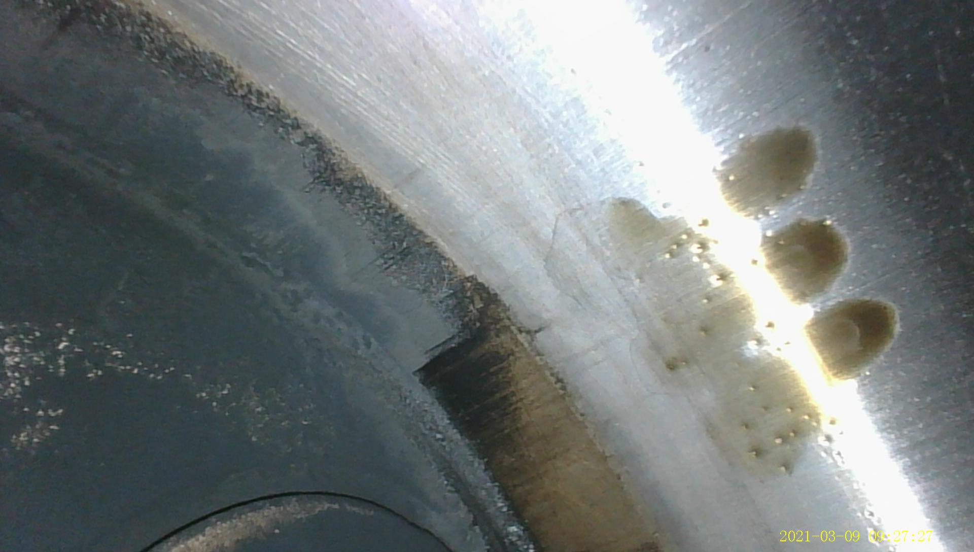

michal15cz
Příspěvky: 17
Registrován: 19 pro 2022, 11:13
Re: 2.0tdi bmm spotřeba oleje
Příspěvek od michal15cz »
Tak po delší době asi jsem to objevil :-D vypadá to na gufero ventilu co říkáte, předtímbyl píst v Hu
