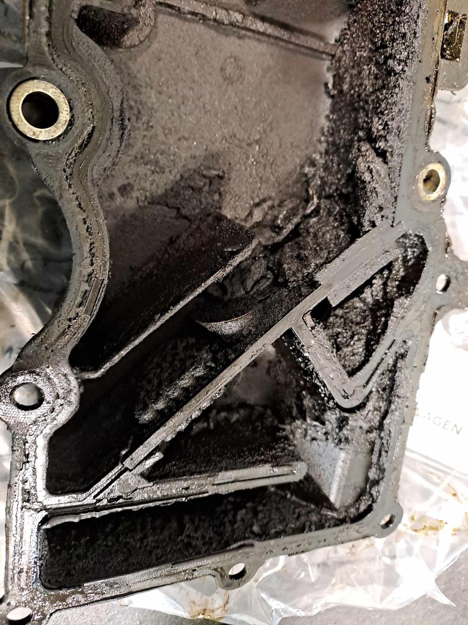

ešte sundej odlučovač oleje vzadu a vyčisti alebo vymeň a detto vyčistiť blok ideálne pri výmene oleje lebo ten bordel padá do vane ... 90% je takto zakarbonovaný , potom to nedýcha , hadice hore k turbu aj podtlaky mastné a ak je taký ako na foto tak to padá aj do núdzáku s chybou tlaku v saní a zadrbana škrtiaca klapka k tomu
a potom už urobíš len rozvod kade spod veka to tiež fest zvykne tiecť a bude to top

No rozvody jsou dělaný a není náhodou ten odlučovač to co jsem psal? ta černá plastová jakoby nádobka k sání pod škrtící klapkou? Klapku jsem měl demontovanou, ta byla krásně čistá, přesto jsem jí vyšpricoval....jen jsem se právě ptal, zda je nutné vždy měnit ten velký zelený kroužek pod ní....nicméně bylo tam spousty oleje, to jsem vytáhnul a hadrem vyčistil, ale takhle sundané jsem to neměl....tak třeba s příští výměnou oleje se odvážím jít hlouběji.....zatím tedy po výměně těsnění držáku filtru je sucho, ale budu dál sledovat

suri jsem asi vůl, ale nějak se nemůžu zorientovat, kde ten odlučovač je? Píšeš vzadu, ale z vrchu nic podobného nemůžu najít...můžeš mě navést

Jejda tzn. poloosu sundat a asi tedy vypuštěný olej a je to tedy lepené, takže pak DIRKO tmel....náročnější, než jsem myslel, ale možná při příští výměně oleje se pochlapím a zkusím to....pokud jsi to už dělal, klidně nějaký polopatický návod, nebo možné úskalí bych uvítal. díky

Včera provedena kontrola spodního deklu zda je suchý a vizuální kontrola motoru a chlapci mooooc díky.....vše suché, jak cesta.....bylo to tím těsněním držáku olejového filtru...vyřešeno, díky......ten odlučovač oleje jsem ještě neřešil....kdyby mi sem ještě někdo napsal trošku přesnější postup, co je potřeba pro demontáž....hlavně zda při tom musí být vypuštěný olej, či nikoliv a zda musí poloosa, nebo něco jiného dolů....budu vděčný

nič nemusí dolu , normálne odskrutkuješ čerpadlo s držiakom dáš bokom a pár skrutiek dole a máš ho von ... opucuješ dosadačky , dáš nový alebo natmelíš a šupneš to nazad ... dá sa to v pohode urobiť ...
často sú tie motory plné karbony a sú tam kanále dole do vane takže ja to najradšej robím pri rozvode keď je dole vaňa alebo aspoň pri výmene oleja nech sa to vypláchne

A tim myslíš jaké čerpadlo? No já mám po výměně oleje....najeto ani ne 1 tis km, a rozvody zatím neplánuji, jelikož jsou udělané, ale asi mi tam chrastí řetízek olejového čerpadla.... takže do budoucna stejně budu muset.....ale napadlo mě, že v rámci poznávání se s vozem🤣 bych ten separátor tedy demontoval a důkladně vyčistil..... což si myslím, že by se dalo a nemusel bych hned kupovat nový.....Dirko tmel mám.... čili ještě prosím polopaticky....o jaké čerpadlo jde a tedy jen potvrď, že při demontáži nemusi být vypuštěný olej..... díky moc
