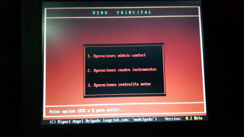

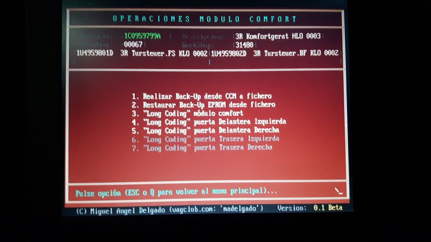

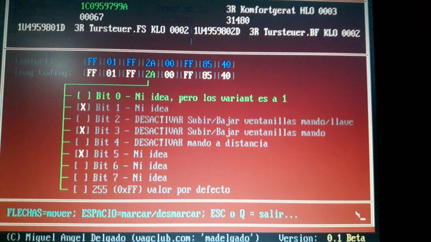

konecne vyriesene! Staci zohnat stary pc s rs232 konektorom. staru verziu vag-com KKL 409.1 s konektorom na rs232 (potrebne pre pouzitie v DOS/ program EASYCCM napaleny na cd s boot DOS. Po pripojeni do komfortky v longcoding na obrazku riadok 3 . V longcoding 4. miesto bit5 bez popisu /ni idea/ ktory je aktivovany zrusit tento vyber . Hotovo vytrelovak uz ide naparovat. Za upravu nerucim mne to pomohlo, v programe su na vyber aj ine veci co sa daju aktivovat a deaktivovat len je to v spanielcine a tazko prelozitelne alebo uplne bez popisu.
