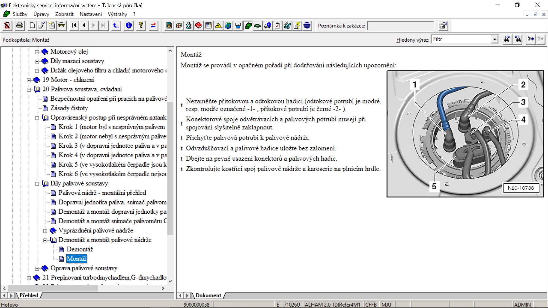

Mám seat alhambru 2.0 103kW rv 2014 . Potrebujem sa dostať k palivovému čerpadlu, ale neviem kade... Treba dať dole nádrž, alebo je ten otvor pre palivové čerpadlo pod zadnými sedačkami? Prosím o radu. Ďakujem.

Palivové čerpadlo je zhora. č.11
Nádrž dolu dávat nemusíš.

Ďakujem za odpoveď. Pozeral som to na tej strane, mal som aj dole sedačku a koberec, ale nevidel som tam žiadny otvor v podlahe. Musím to pozrieť ešte raz.

Koukni i na podlahu do kufru. Otvor tam je znazorněný.

Je taky možné že soudruzi z NDR udělali v návodu chybu - a bude muset nádrž dolu.
PS: No uvidíme jak to kolega zkoukne - a dá vědět.

urcite nadrz dolu , tiez som si presiel hodinovym rozoberanim interieru a bolo tam hovno

zatiaľ som nehľadal prístup k palivovému čerpadlu v nádrži, lebo som vymenil riadiacu jednotku palivového čerpadla. Zatiaľ to funguje...Ale ak zistím, ako to je, dám sem vedieť.

Asi myslí pozici 12 co je na prvním obrázku.
Ale píšou že musí nadrž dolu.

Áno presne to som myslel pozíciu č.12.
