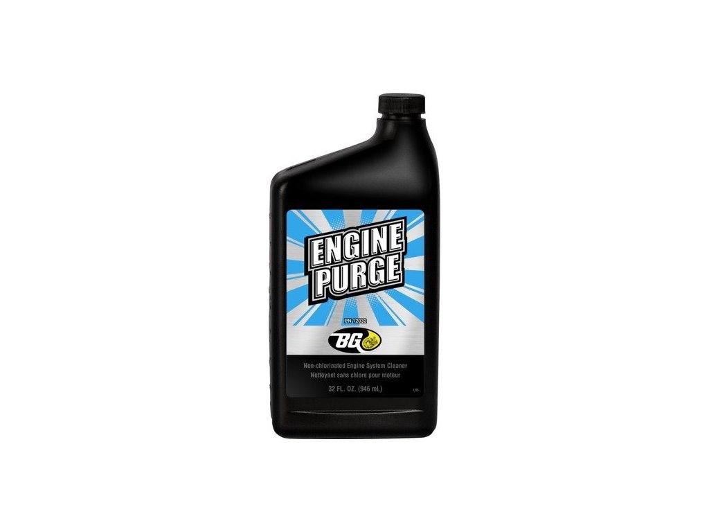

OťasTDi
Příspěvky: 4976
Bydliště: Děčín
Re: Spotřeba oleje Golf VII 1.4TSI 90kw CXSA
Příspěvek od OťasTDi »
Na to odlučovači Romane bylo hodně karbonu na těch přepážkách? Nebo byly hezky průchozí? Já jen ze zvědavosti, že jsem to nedávno na svém cbzb dělal a tam byly ok.....kompresi jsi měřil kolik? Jinak též se připojím k teorii zapecenych olejových kroužků....jsem se díval, že bg má dvou krokový výplach.... možná to, ale je to dost peněz, dvojitá výměna oleje.....to asi majitelka nebude chtít investovat na zkoušku EPR, nový olej a pak další výplach tímhle..... pokaždé filtr a pak MOA.....to je v tom skoro za 4K a to nepočítám čistič do benzínu....to je jen pro fajnšmekry🤣🤣🤣
