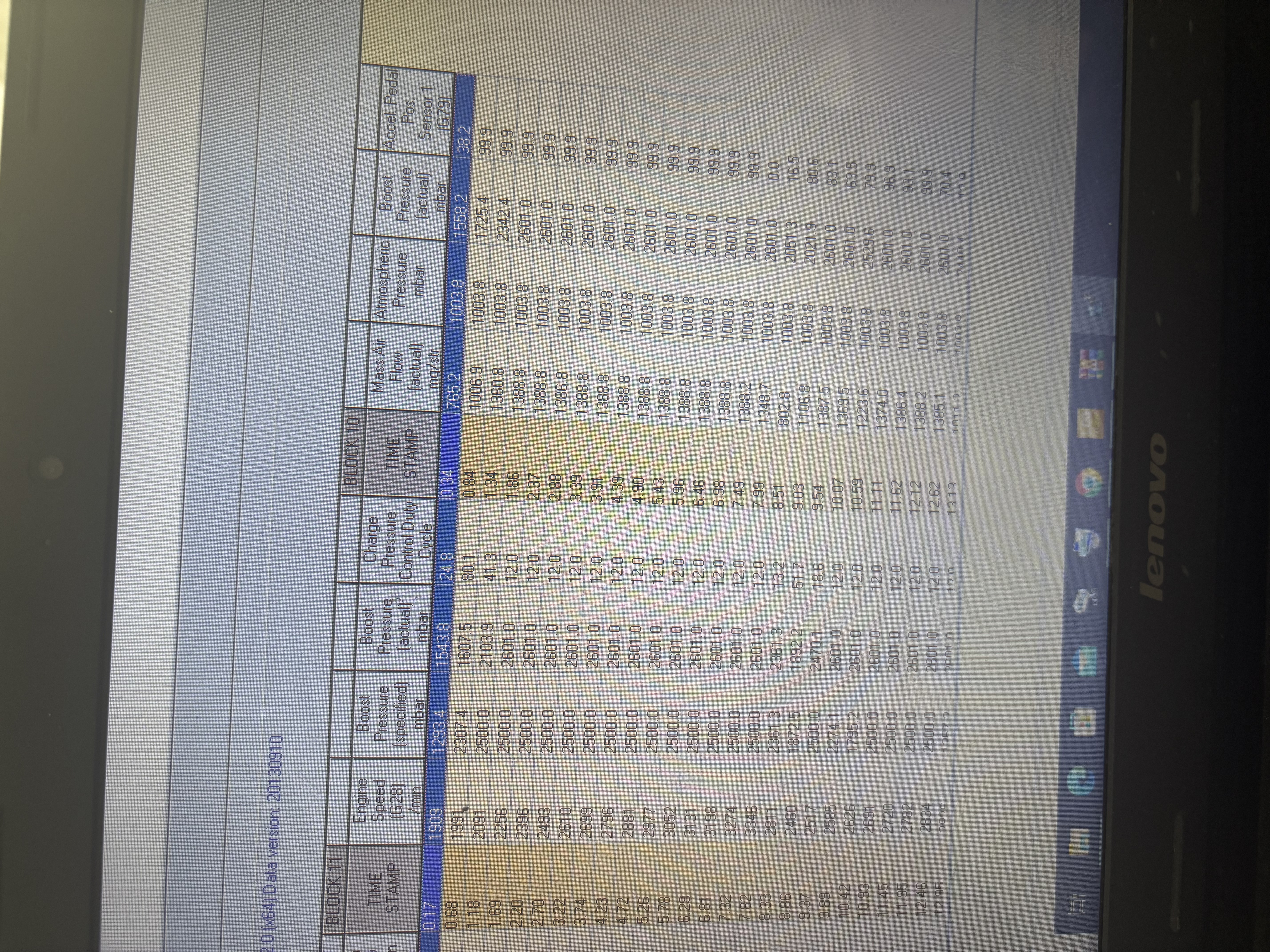

Zdravím,přivezl jsem rs bmn stím že nešel podtlak a netlačilo turbo to se vyřešilo ale když teď chci dát plný plyn tak to vystřelí ale od cca 2000 to začne lehce škubat na jakoukoliv rychlost a přestane to táhnout pořádně vag neukazuje žádnou chybu nekouří to startuje normálně a motoru jde příjde mi ti jak když to nestíhá dávat naftu .. je tam vyplé dpf
Přikládám nějaké logy jestli tam nekdo něco uvidí díky

Tady jsou vstřiky těsněný kuželem a podfukují, řešil jsem to mockrát tak na to mrkni, jestli to má něco najeto, divil bych se kdyby to bylo cajk..

ja som sa tiez nalaboroval s takym problemom a po vymene cerpadla v nadrži zacalo auto fungovat konecne dobre, presne to sklbanie, vag ziadna zavada
