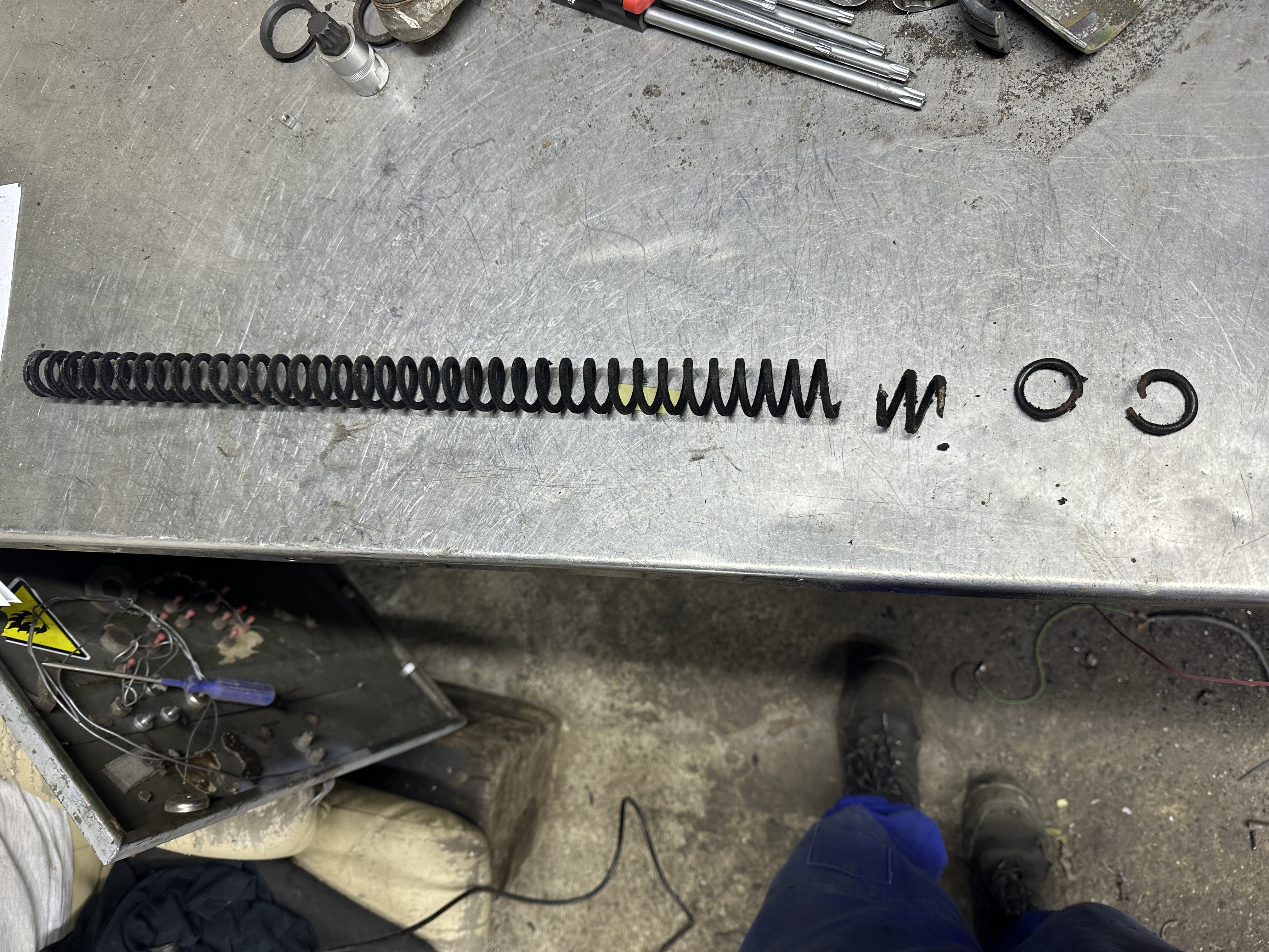

Příspěvky: 9190
Re: Superb 3 kombi 2016 patý el dveře
Takže cely problém ktery je za “slabými” pistky el kufru superba je pružina.
Takže teoreticky kdybych to o tu zlomenou část podložil asi by to fungovalo dál. ( chvili)
