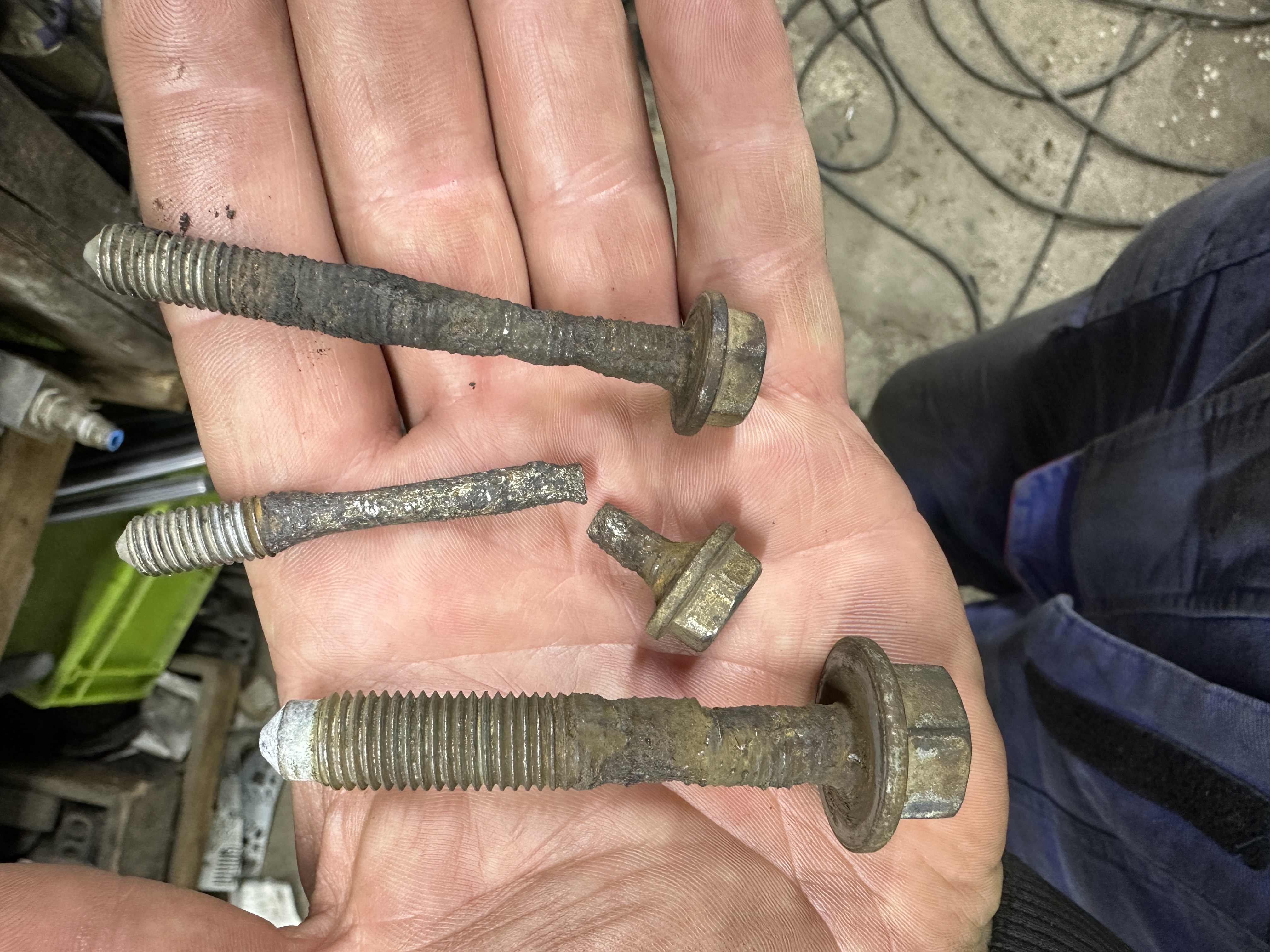

Jen ještě auto skoro 2018 a v nápravnici takovéhle šrouby

to mas este celkom pekne, ja som jeden ani nenasiel len prach a kusok hrdzaveho konca, soľ teda ak to je soľ tomu dáva pekne na frak, no ale nekup to za tie prachy....

Kolik to má najeto??
Teď mám rozhozenou zadní nápravu na svojí O2, která má 301tis. a šrouby byly lehce orezlé. Tohle je neskutečný. Nemluvě o tom, co stojí nové v originále.
Příspěvky: 9200
Re: silentblok reakční vzpěry v nápravnici O3
Vzadu mam šrouby taky krasný. Tohle je z předku.

ty kráso (LOL) (LOL) (LOL) (LOL) (LOL)

OT: Pred 2rokmi chcel po mne jeden známy aby som mu spravil GO zadnej nápravy H.Civic aerodeck /combi/ r.v 1999 . Hovorím mu že u tak stareho auta tam nepojde nič povolit tak bol zmierený s tým že ak by to bolo komplikovane auto pojde do šrotu. Normálne som sa čudoval že všetko išlo povolit dokonca aj šruby išli cez silentbloky normálne ven. Vobec žiadne komlikácie a to to auto jazdí tady po tých solankách. Takže fakt to musí byt použitým materialem aby boli šruby v takomto stave ako dal hansdob na fotkach

Toto je podla mňa nie od soli, ale galvanickej korózie. V tom mieste úbytku sa nenachádza práve hliníkova nápravnica? Majú tam byť špeciálne skrutky a zjavne nie sú. Uhlíková oceľ a hliník sa nemajú radi.
