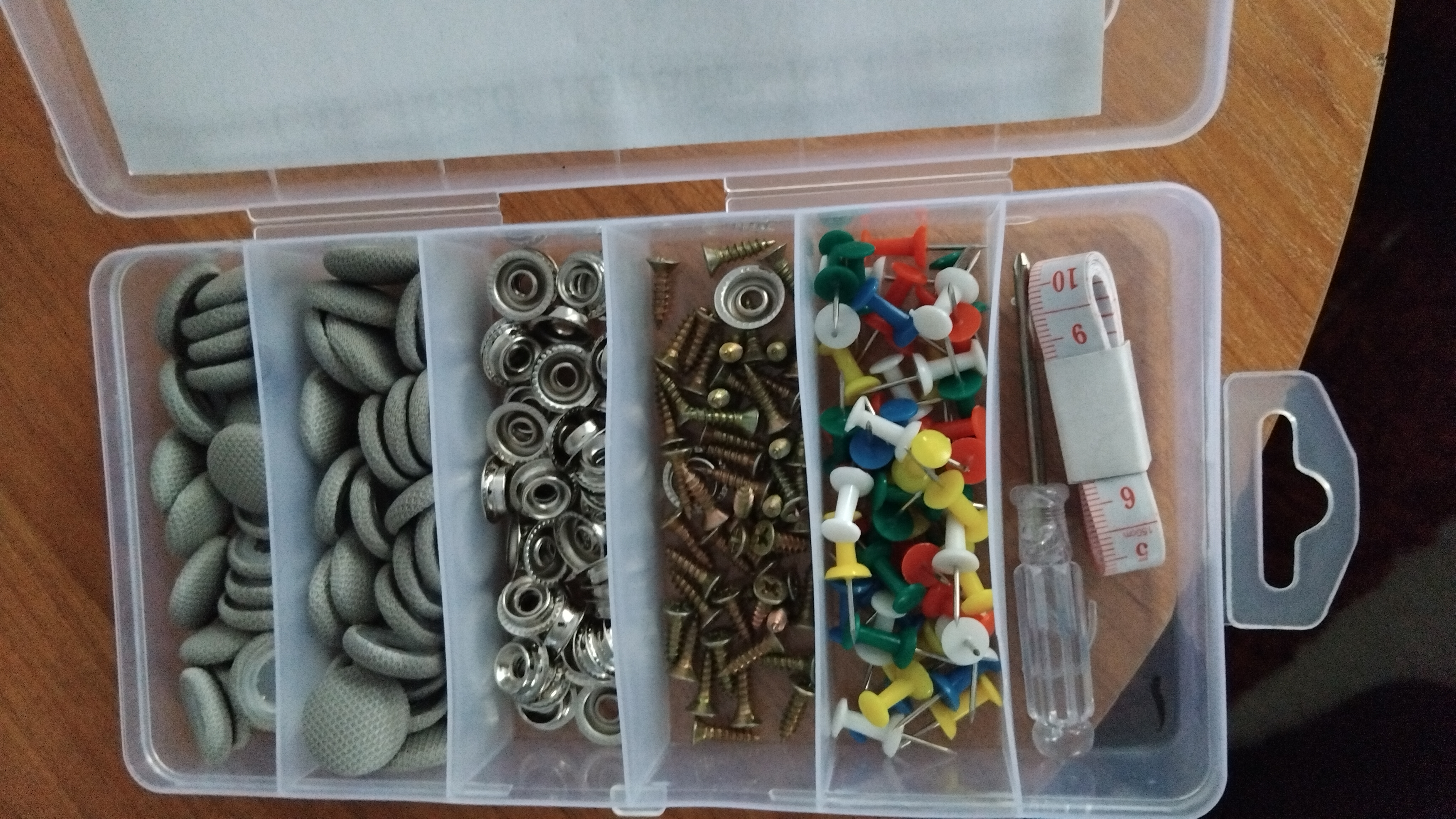

tak nevím, když padne stropnice tak už to auto nebude žádný prasavec, metr fixa tečka vrutový čudlík za 140 korun stále vítězí a bez demontáže stropnice https://www.namontuj.cz/user/documents/ ... %20(1).jpg

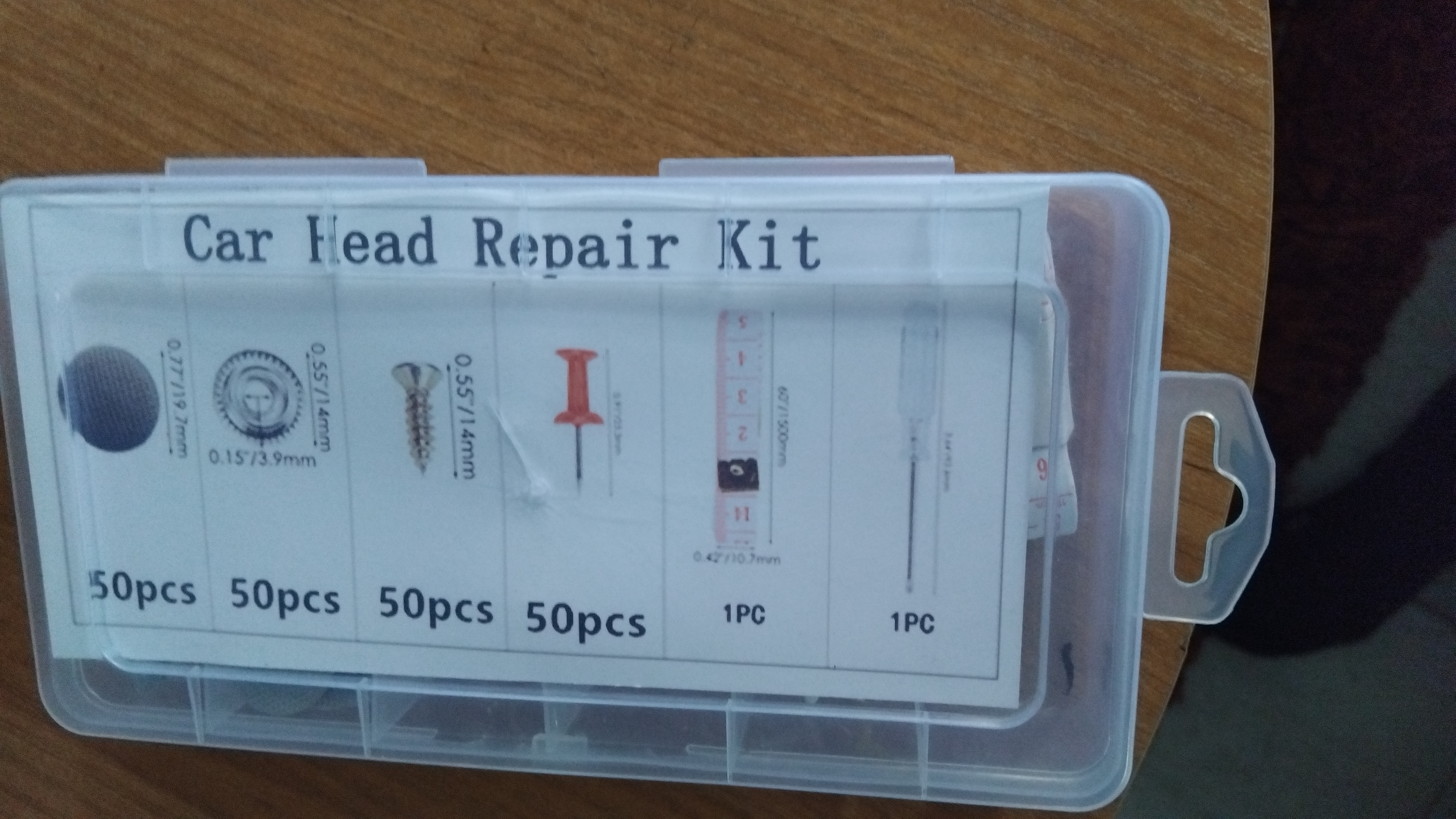

marku ted tu mám dvě stropnice pasat a voyager, pasat v pohodě začíná padat a voyagr s prominutím skurvemá kde čím tak jsem zkusil napínací prostěrádlo a super, objednal jsem na temu vzorované napínací prostěradlo až to přijde nafotím, předpokládám že to bude luxus za 220 korun ;)

ten strop byl fakt hnuj a nevím jestli by to kdo čalounil, asi tři druhy lepidel PU pěna, jehly, špendlíky a sponkovačka,
natáhl jsem na strop takové spíš magické prostěradlo aby zakrylo ´případné nedostatky nejsem detajlista, prostěradlo stálo 220 korun, přídržný materiál měl zbyl z golfa za 240 korun a ještě zbylo 11 druků na další, pak mi stačilo chemoprénové lepiclo za 66 korun, 7 hodin práce, přídržný materiál stropnice za 91 korun, celkem asi 480 korun
