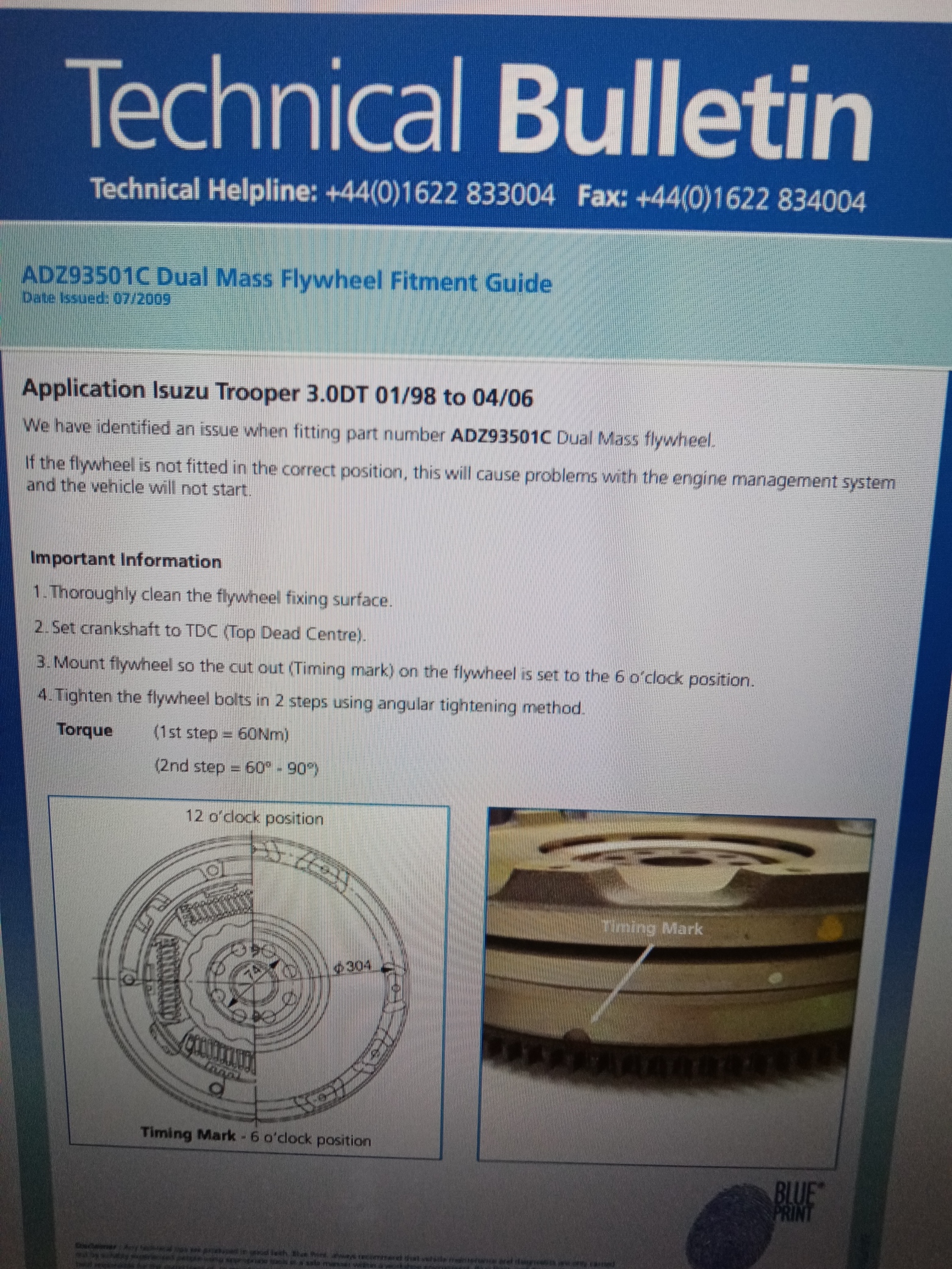

Setrvák drží na 8mi šroubech, co je pecka, tak otvory nejsou uhozené ale pravidelné - tzn. setrvačník lze namontovat v 8mi různých polohách, teď jak to dát, takže motor do horní úvratě, setrvák tak aby byl výřezem v impulzním kole těsně před snímačem otáček, to mi připadlo logické, nula, motor ani neštěkne... (noteeth) , už pomalu začínám být z tohoto auta unavenej :x
Příspěvky: 20347
Re: Isuzu Trooper 3.0Dti jde na 3...
Musel jsem zahledat a zapátrat a našel, setrvák se montuje v HÚ značkou dolů na 6 hodin, takže znovu rozborka :x
