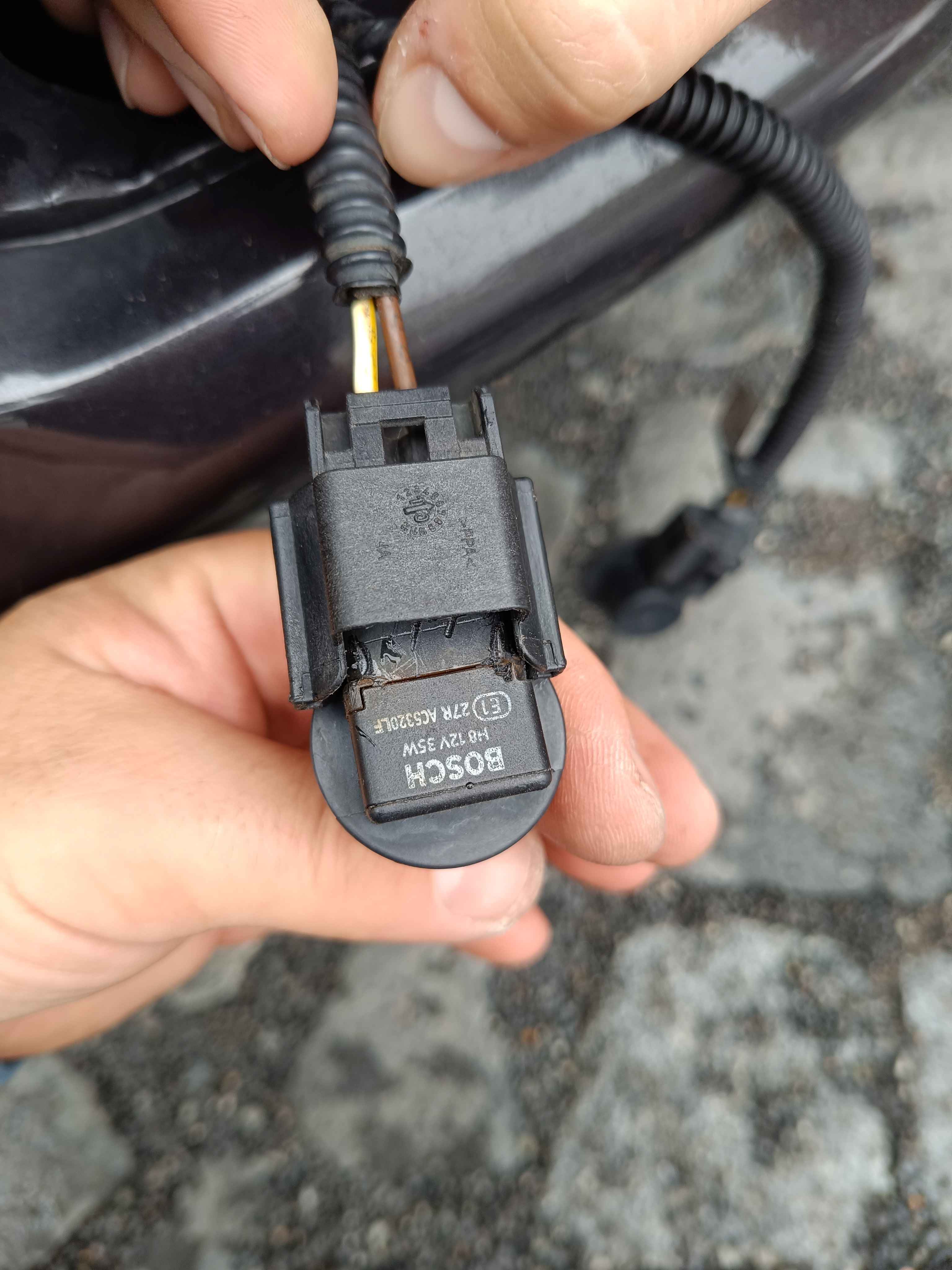

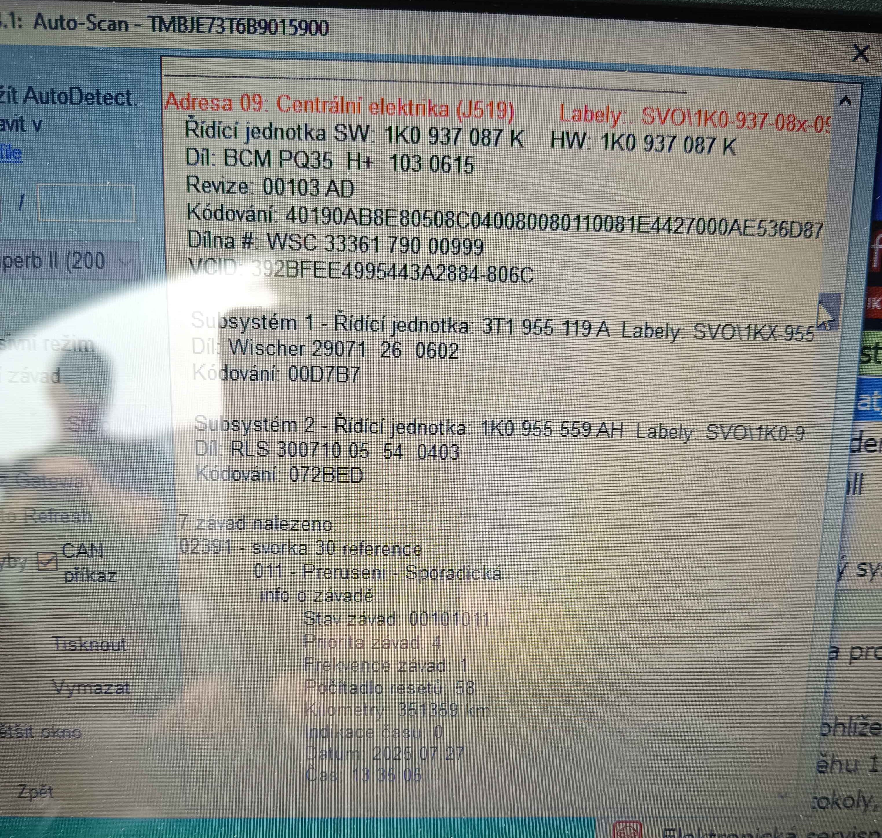

Zajímavá záležitost. Superb 2 rv2010 2,0TDi CFF, nahodile přestávají fungovat různé žárovky. Třeba i během jedné jízdy. Najednou nejde LP blinkr, najednou PZ blinkr, přední světlo, zadní světlo, dle diag i zadní mlhovka atd. Přikládám chybu, která mě zaujala se svorkou 30. Auto má novou baterku, všechny pojistky ok. Jak u baterky, tak ze strany palubky. Podotahoval jsem plusové kabely u baterky (matičky). Všechny žárovky jsou dobré, až na jednu, kde už se majitel s ní pral a ta je prasklá, dále se kýve skleněná baňka a za boha nejde ven z patice. Tuším přední mlhovka. Zkoušel jsem to i nástrojem, je vidět, jak jsem to omačkal, ta žárovka tam je jak přilepená, nemůžu jí dostat ven. Druhá strana úplně v pohodě šla. Je tam nějaká ta "supersvítivá" žárovka, tak se bojím, aby tam nebyla nějaká zapečená. Nicméně netuším, zda by tohle byla příčina toho co se tam děje- spíš né
po vymazání chyb v centrální elektriky zůstane jen 0068, což je nějaký varovný bzučák zadní kapoty. Pak hned ři jízdě začnou zlobit blinkry atd. Setkal jste se s tím někdo? nevím po čem jít.
Žárovku snad nějak vyřeším, ale bojím se destrukce konektoru. Asi objednám nový, ustříhnu a napájkuji (pokud se dá sehnat opravný i s dráty)
