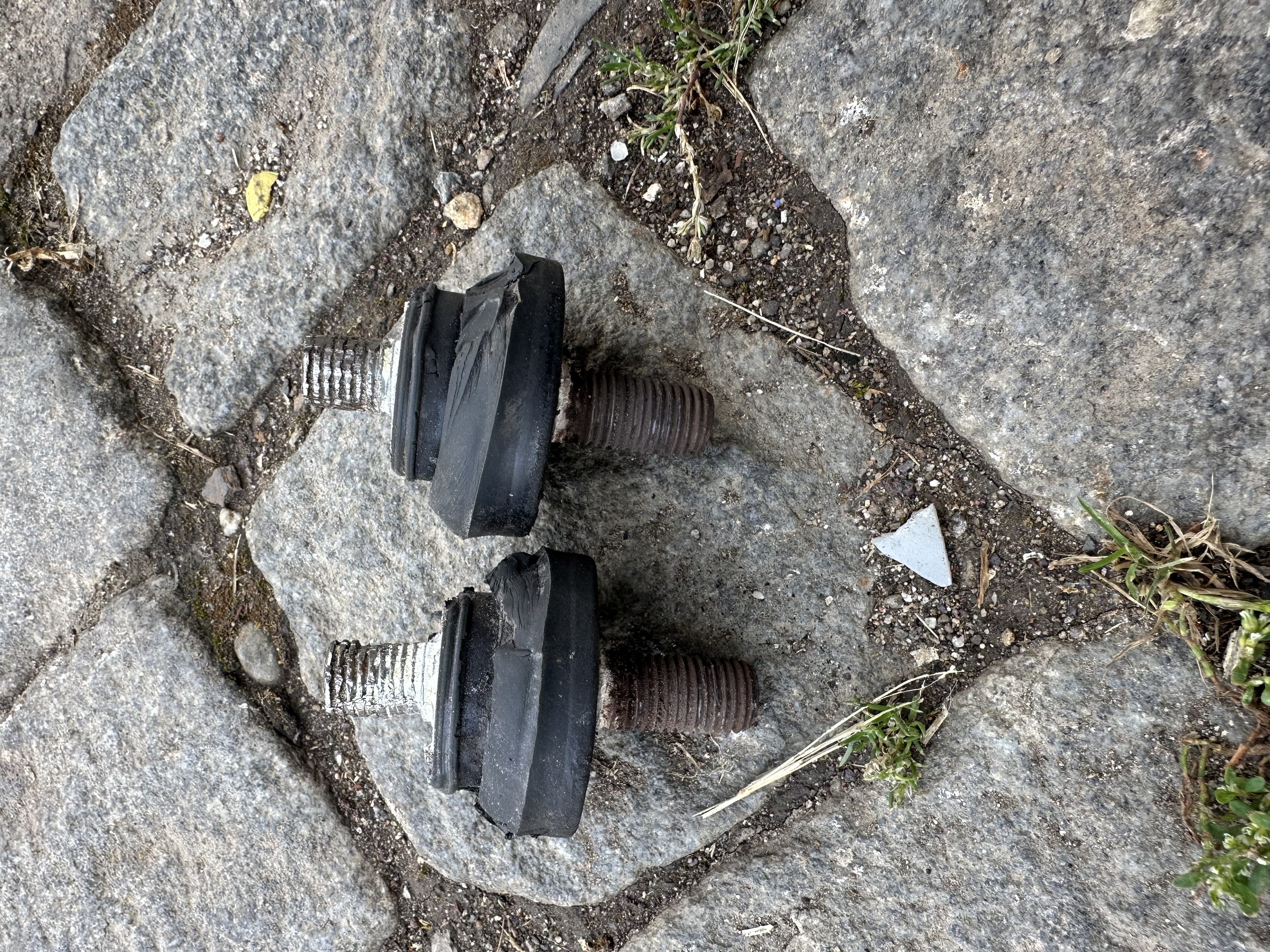

Ahoj chlapci. na svém superbu přišel po předku na řadu zadek no a ……. Už někdo měnil diferak na zadku superb 3? Zalomil jsem ty dva šrouby zvrchu z kufru no a ted nevim kdyz to necham prožrat nejakym olejem jestli je tam dost mista ten diferak přes ty zalomence přezvednout …….. ta naprava se mi svěšovat nechce.

Tak tam dost mista neni. Ale když se vyndaji zadni srouby napravnice a predni povolí tak to jde vyndat. Ted ještě vykroutit ty zarezlý sviňe.

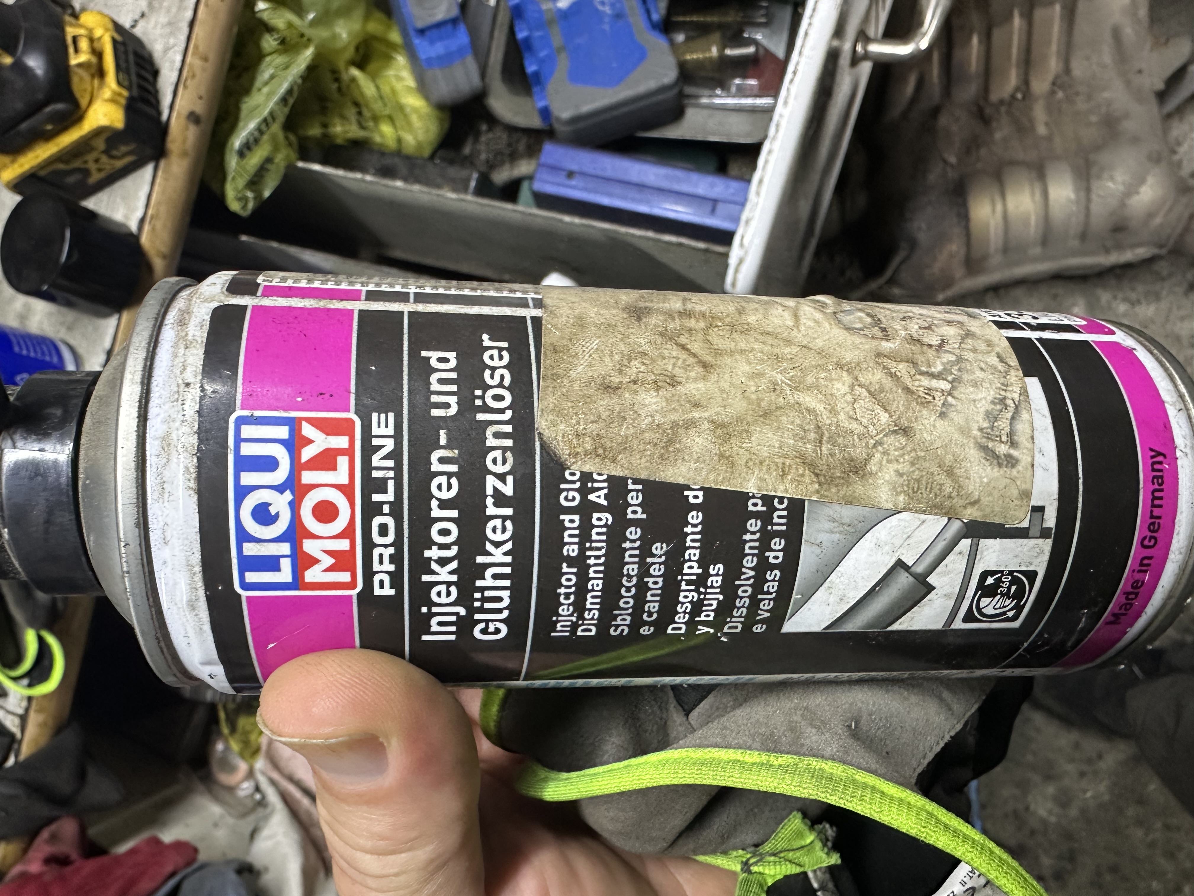

Re: Superb 3 demontáž zadního diferáku
Přes noc s timhle a sikovky a jsi ven sami.
