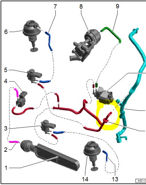

Za chodu, navic je to podtlakovy system bez Airbox odfuku.
Ale prave trubicky/hadicky vypadaji ok a kdyz odpojim tu ventilovou cast s emg. ventily a ucpu diru po odpojeni, uz podtlak v hlavni v trubce vpravo z vyvevy do posilovace brzd zvednu.
V krouzku jsem dal jediny jednocestny ventil co tam je.

Schema podtlaku Audi Q7 4M CRTC motor, QZW prevodovka

Jen pro info, kdo by se tim trapil ventil ma drzet podtlak v protismeru a nema vubec poustet ani po nejake dobe.
Takze test pusou nebo podtlakovkou musi byt stejny ;) .
