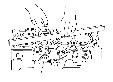

chcel by som vás poprosiť nemáte niekto prístup k servisnemu manuálu ? Potrebujem vedieť aká je tolerancia na rovnosť bloku motora ? Meral som rovinnosť pomocou meradla rovinnosti. Medzi toto meradlo a blok motora som vkladal štrbinové mierky. Nameral som nerovnosti o výške 0,05mm.
Auto začalo tlakovať vodu . Zhodila sa hlava a išla na tlakovu skúšku výsledok zatiaľ ešte neviem . Preventívne som zmeral blok a neviem či je to v tolerancii alebo treba aj ten zrovnať .
jedna sa Peugeot 3008 . 2,0 130kw . Rv. 2018 . Kód motora AH01

To musí být vpohodě.Srovnat hlavu a montáž.
