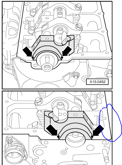

Ja mam problem prave zde viz vyznaceni, kde se dava silikon jsou sipky.
Ale dnes, repete a zkusil jsem to tam podmaznout silikonem a uvidim.

tiguan2
Příspěvky: 899
Bydliště: ZR-Vysočina
Re: Olejovy unik ventilove viko AWX
Příspěvek od tiguan2 »
Ty šipky znamenaji to že ten domek musíš sundat a podmáznout ty dva malý spoje.
