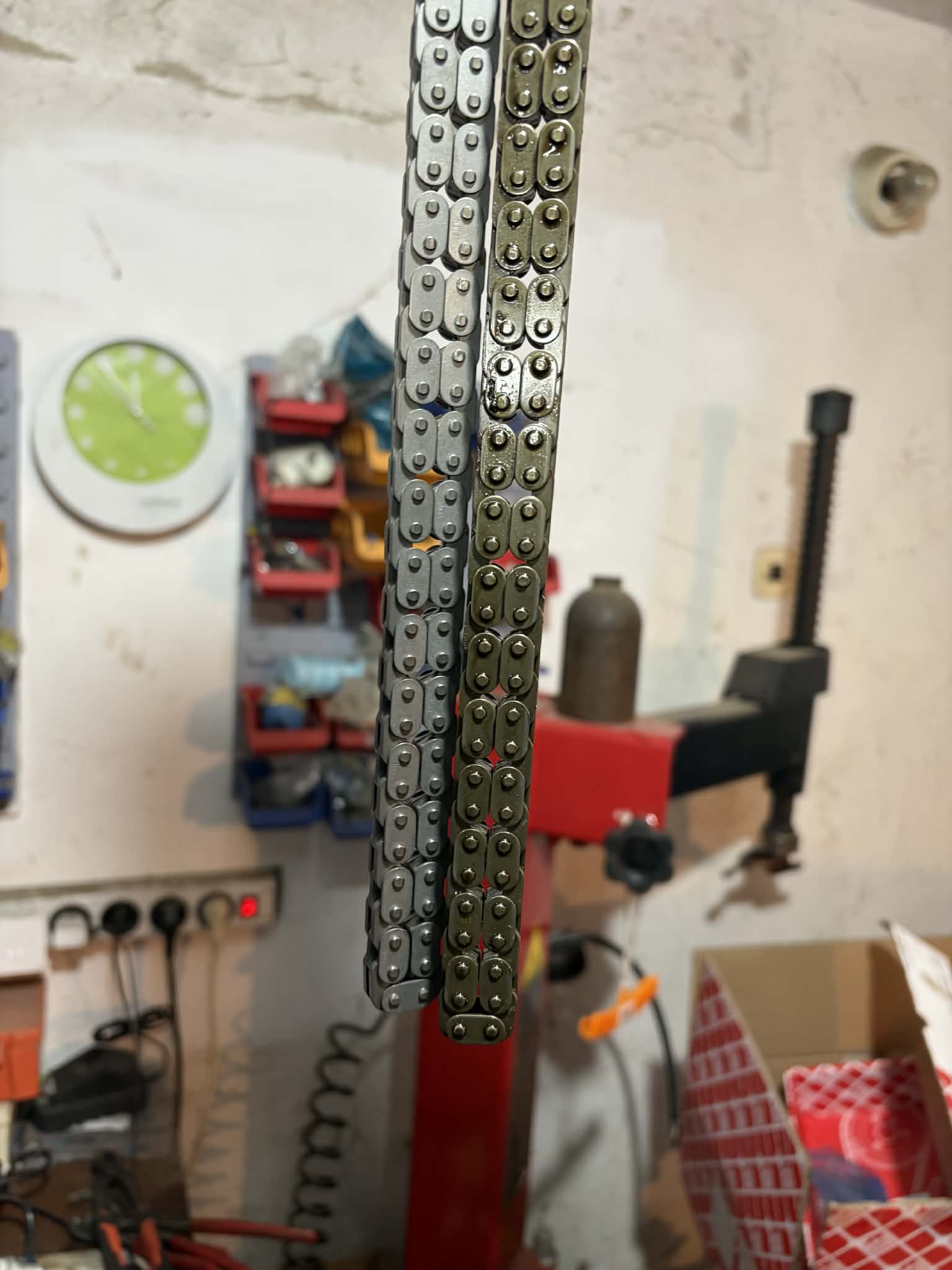

Celý problém bol v tom, že sacia vačka bola skočená o dva zuby.
Reťaz natiahnuta viď foto.
Auto štartovalo na brnk. Nevedelo to vytočiť viac ako 4800-5000ot, pri prudkom pridaní trhalo, cez diagnostiku boli chyby s vypadkami zapalovania.
Po výmene rozvodov všetko v poriadku.

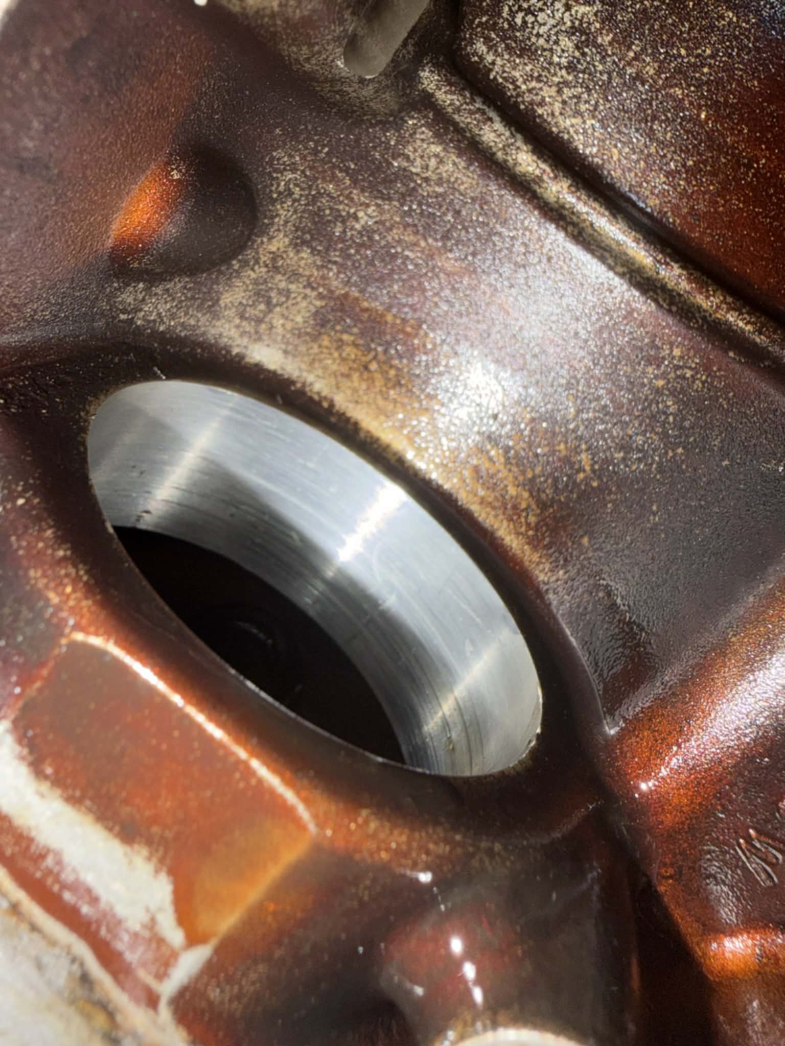

Celá príčina tohto problému bola v tom, že vysokotlaké čerpadlo čo je poháňané vačkou tak púšťalo benzín. Benzín zriedil olej, pár krát prebliklo mazanie a následne to skočilo. Mal som ešte problém s tým, že uloženie vačiek bolo mierne poškriabané, ale vzhľadom na cenu auta, tak som to mierne z veľmi jemným šmirglom prebehol a zahladil. Vôľu to nemá žiadnu.
Inak tie rozvody tam boli tak 40tkm, znacka ET engineteam. Neviem aka to je kvalita ale myslim ze ta retaz by mohla 100tkm aspon dat.
Menil som este tri zdvihatka pretoze boli makke ako sracka.
