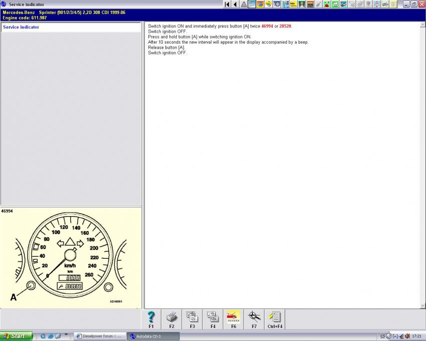

Jen bych měl dotaz, jde pomocí čudlíků na přístrojovce vymazat oil servis?

Mohl bych poprosit o postup na VW to umim ale MB jsem neměl možnost. :(

zapnout klicek ihned dvakrat zmacknout cudlik pak klicek vypnout, pak zmacknout cudlik a drzet a zapnout zapalovani po 10sec by jsi to mel mit.

Ok, moc dík. ;)
