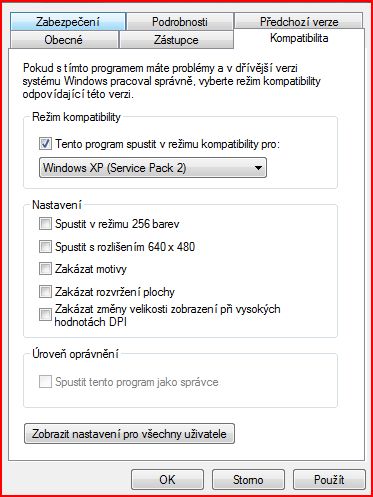

me to slape na vistach taky v poho bez dalsich uprav .. nekomu ale pomohlo nastavit rezim kompatibility .. prave tl. na ikone vagu > vlastnosti > kompatibilita

viz vejš... stačí nastavit kompatibilita a vag lítá jako blázen i na vistách

este píše:viz vejš... stačí nastavit kompatibilita a vag lítá jako blázen i na vistách
JJ, taky jsem to rozchodil takto

kdo nastavoval kompatibilitu a neslo mu to at zkusi udelat nastaveni - spustit program jako spravce + pustit jako spravce pro vsechny uzivatele, zajimave je, ze mi to slo az i po tom druhem nastaveni, ackoliv mam nouta nastavenyho jako admina s pravama pro admina a pak je tu pouze guest, nic vic, zajimave, ale funguje to a to je hlavni, cus
