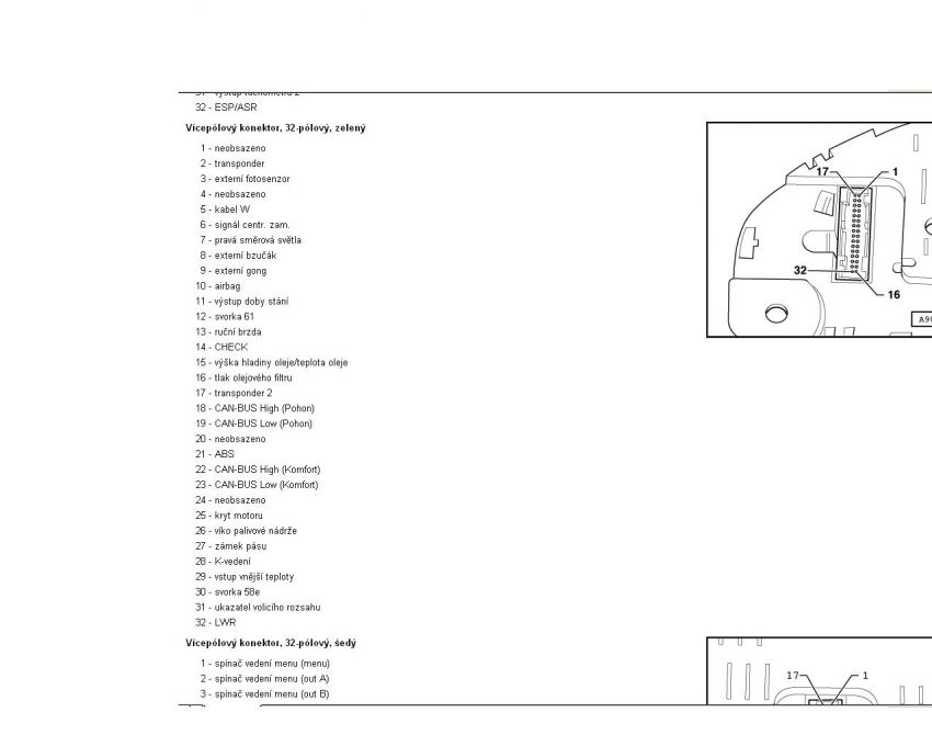

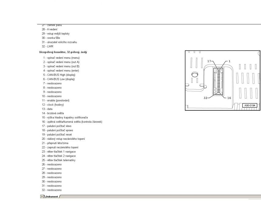

shanim zapojeni budiku na stole na audi A4 2005 tdi potreboval bych jestli nekdo nema popis zadniho konektoru co je co dik pepik

je to na A6...treba ti to pomuze

DIKY moc ale to bude jiny A6 ma tri konektory a ja tam mam jen dva plus jeden uplne malinky ale stejne diky muzes mne poradit odkut je ten obrazek to je elza

pepik píše:DIKY moc ale to bude jiny A6 ma tri konektory a ja tam mam jen dva plus jeden uplne malinky ale stejne diky muzes mne poradit odkut je ten obrazek to je elza
je to ELSAwin

uz sem to nasel mam to v elze akorat ze nemecky ale to uz neni problem ale vsem dik
