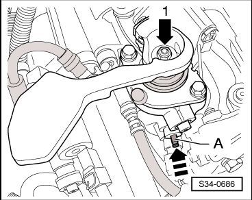

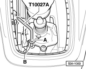

kamo205
Příspěvky: 103
Registrován: 04 říj 2007, 13:28
Bydliště: Handlová
Příspěvek od kamo205 »
Zaisťíš radiačkuObrázek
zaistíš radenieObrázek
povol zaisťovanie na lankáchObrázek
