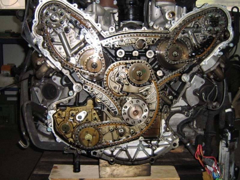

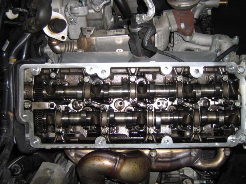

přípravky vyřešené, pro zajímavost foto rozvodů a vaček
hezká práce!
mám podobný fotky sice je to trošku chudší ale musela i spojka dolů 2.8 V6 G4 4 motion taky dobrá práce

ty rozvody jsou pěknej humus...

Týjo pěkný bludiště.
Kolik to mělo najeto? Tady se dělaj rozvody z prevence nebo až jsou slyšet?

pěknej orloj, to není doživotní?? :o

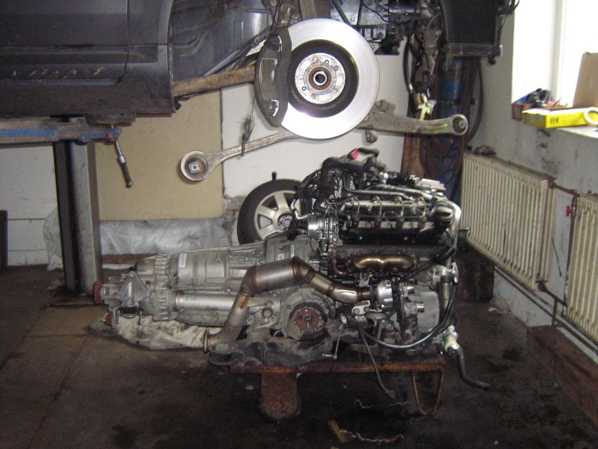

ne, není to na doživotí, je tam špatný hadraulický napínák na levém řetězu, a špatný hydrostavy(údajně slabé místo těchto motorů), najeto asi okolo 170 000km,ještě tam je řemen, na čerpadlo, jinak je to fakt pěknej orloj , vše chlazené vodou, turba , altík, turba mají snímače teploty výfukových plynů, pokračovat budu až vyrobím stůl pod motor, něco jako mají v Audi, bez něj je to hubou do zdi (wallbash) , váha motoru asi 250kg, a s převodovkou to má tak 400kg

díky ale je to dost logický jen musíš sundat všechno pak je to hračka :D

ale vyzera ten rozvod kur.a strasne. To nebude za 66euro (noteeth) (noteeth)
