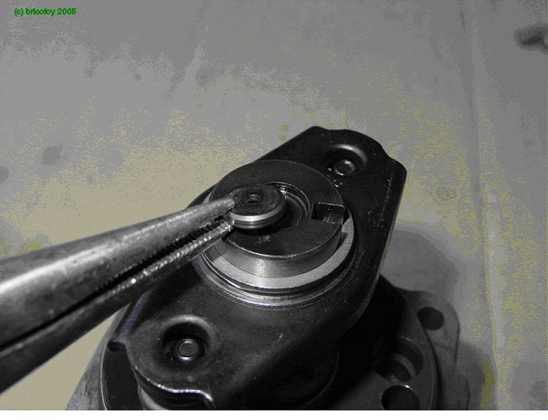

Mezi vačkou a pístkem je vždycky podložka, v každým čerpadle je jiná tloušťka, dolaďuje se tim chod pístku.
Vratný pružiny z 9mm nedáš, budou krátký.
Pokud máš možnost sehnat 10mm hlavu a vačku z posledních 1.9TD, udělej to. Vyšší vstřikovací tlak = lepší rozprášení = vyšší výkon, trošku lepší spotřeba a emise. Taky je k dispozici víc nafty pro vyšší tlaky kolem 1.5b.
A celni vacka z 1.6td 59kw na pistek z tdi nepasuje.
