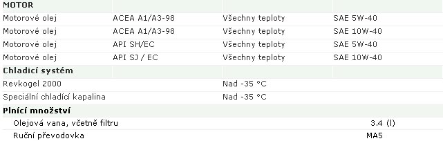

nazdar. potrebujem vymenit olej na C3. nemoze mi niekto pozriet do servisnej knizky aky olej tam davaju. popripade ak niekto robi v citroene co tam ide za olej. dik
citroen C3 1,6 benzin 2005

dej tam 5w40 nebo 10w40 je to uplne jedno. 10 je trochu hustsi takze lip chrani loziska atd,5 zase rychleji vse promaze v zime pri studenym startu,jestli parkujes na ulici tak spis tu 5

Měl by tam být od výrobce jako " první" olej Total Quartz 9000 5w-40.

diky. auto ma 50 000 km. dam tam asi total quartz 9000 5W40. na nete som zohnal 5l flasu za 39 ecok. a este by ma zaujimalo aky tam je vlastne interval vymeny oleja podla servisky.

30.000 ale muzes to zkratit, na 10W40 bych 30.tis nejezdil
