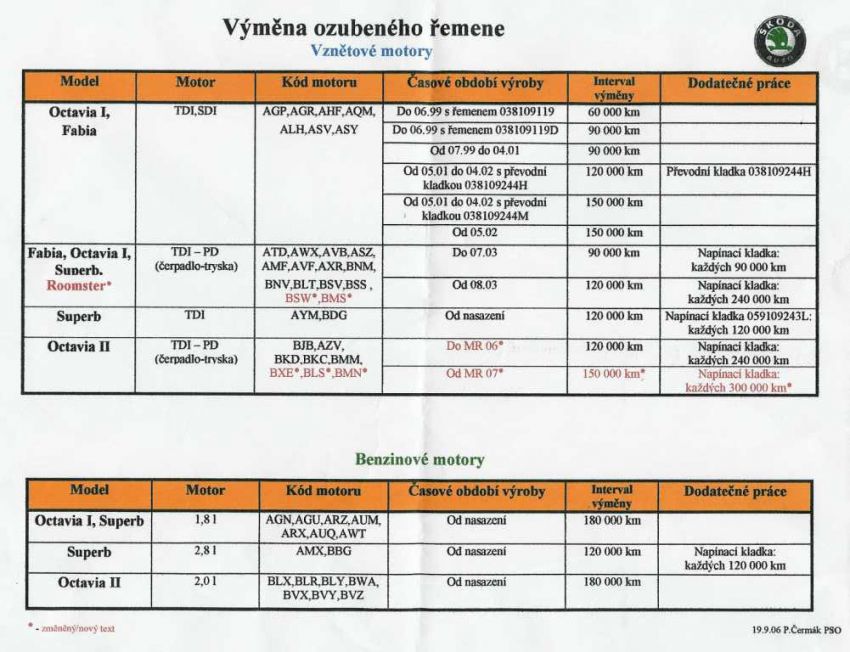

Výrobce hovoří takto:
Motor AVF 96kW má výměnný interval dvojí, liší se rokem výroby.
Motor AVF vyrobený do 7/2003 (tedy do modelu 2003 včetně) má výměnný interval rozvodů 90.000 km a kladky se mění společně s řemenem.
Motor AVF vyrobený od 8/2003 (tedy model 2004 a novější) má výměnný interval rozvodů 120.000 km a kladky se mění každou druhou výměnu řemenu (tj. po 240.000 km).
Další kritérium je doba. Výměnný interval je limitován maximální dobou 4 roky.

a ARL 110kw , rv 2004 ?
Ibiza FR 2.0TDI - Bocanegra
ex - Seat Leon TopSport 1,9 TDI 150 PS/320NM - upgradena 181PS/413NM ( chip + Milltek vyfuk )
120 ale nezapomínejte na vodní pumpy ty se točí taky v rozvodech!!!
a kladky měnit pro jistotu s výměnou řemene!!!

vedeli by ste mi povedat kedy menit rozvody u vw passat 3c5 2.0 TDi, 125kw / 170PH, BMR. Naposledy boli menene pri 125000km.
