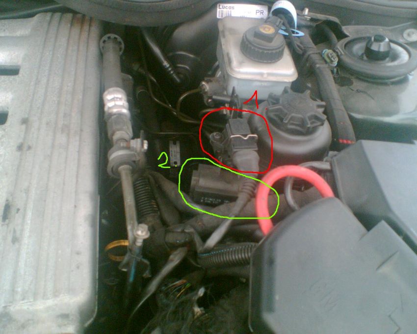

Zdarec mám Opla Omegu 2,5Td r.v.2001 96kw a mám ty samé potíže.Koukam,že jste to už vyřešily,ale já nejsem zas takový odborník,tak se chci zeptat.Kde to mám na autě hledat?
Jestli je to na tom obrázku ono,tak mi písněte co je co a jakou to má funkci.Do té jedničky vede jedna hadička a zásuvka.Do té dvojky vedou asi čtyři hadičky a zásuvka.
Předem dík za info.Obrázek

Ta "jednička" je čidlo tlaku turba a ta "dvojka" je nějaký ovládání na EGR ventil.Pokud Ti to skáče do nouzáku,tak zkus to čidlo tlaku turba vyměnit za jiný (zaručeně dobrý) jinak nejlepší by bylo napojit na sání budík a změřit kolik Ti to turbo tlačí.Pokud nemáš chip,tak by tam mělo být kolem 1,0-1,1 bar s chipem 1,3-1,4.
Jinak kdyby něco napiš.
V tom svím autě se dost hrabu a tak o tom něco vím a rád pomůžu.

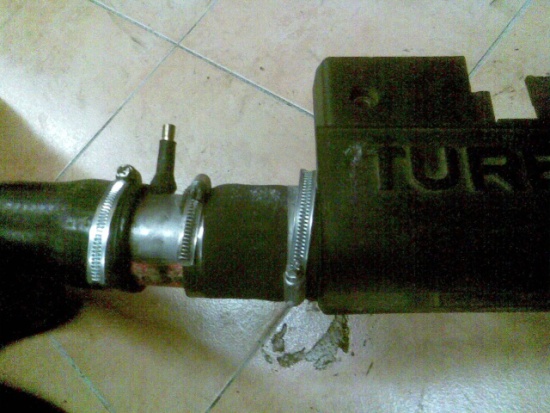

V Tvým případě bych udělal jednu věc.Odšrub tu přívodní hadici co jde do toho plastovýho sání (viz obrázek) a namontuj tam 6-7cm dlouhou trubku o průměru 55mm a do ní provrtat dírku na bezdušovej autoventilek.Z té už jen natáhneš hadici přes okno do auta atam to chce nějakej budík...myslím,že to někdo dává z flašek z acetylenu.prostě aby na něm bylo pěkně vidět kolik to tlačí.Pak už stačí mírnej kopec 3ka a plnej a uvidíš kam to až půjde...pokud to bude tlačit třeba 1,0 bar a spadne Ti to do nouzáku,tak to velikým tlakem nebude.Ale raději si vem zpolujezdce a koukej na cesti ať to někam nenakouříš při koukání na budík :D
Já to takhle měl a ako orientační zkouška Ti to postačí.
