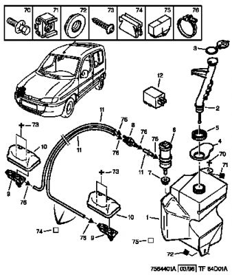

Ako donútim (LOL) motorček ostrekovača Berlinga aby vytláčal vodu z obidvoch vývodov naraz. Je to tento: http://img684.imageshack.us/img684/3254/ep23.jpg

Asi sa to neda.....je tam len jeden motorcek a dve hadicky .....na predne a zadne okno . Cize pri zmene polarity napajania sa toci opacne a vodu tlaci do druhej hadicky ....

Len ten istý motorček je použitý na ostrekovač predných svetiel a tam idú obidva vývody naraz (hm)

Tak ten motorcek tam asi nepatri ....alebo zapoj obidve hadicky cez T na jeden vystup .

To tečko nie je problém, len nejak to musí ísť keď majú rovnaké objednávacie čisla (wallbash)

Tak potom neviem ja to mam OK .ObrázekObrázek

Objednavacie cislo s druheho obrazku je 643460 a tvoj je 643459 s vyssim tlakom . Rozdiel aj v cene .

Len ja mám 2007 a tom sú rovnaké čisla. Keď hladáš v Citroen service tak ten mám aj ja.Obrázek

Jestli si chceš dodělat ostřik světel, tak tam ty motorky musíš mít dva. Jeden je klasika na přední a zadní sklo a druhej na ty světla. Jsou jak píšeš oba pod stejnym číslem.Je na to i jiná nádobka ostřikovačů. Samo hadičky a trysky. Motorek zapojíš podle schéma zapojení v Citroen service a pak ještě změna konfigurace v jednotce BSI. A mělo by to šplapat.

Motorčeky sú dva, nádržka iná, len mi nie je jasné ako bude motorček striekať z obidvoch vývodov. Originál tam žiadny T kus nie je.
