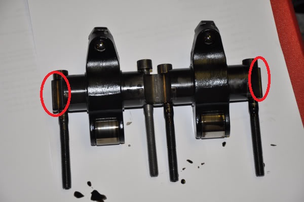

Huml
Příspěvky: 11068
Příspěvek od Huml »
v těch silnejch čepech jak jsou na nich vahadla pro PD vstřiky, je durch mazací kanál na koncích zaslepenej zátkama, ta zátka je tak 2mm pod úrovní toho čela, stačí vzít malej imbusek a zkusit ho tam zastčit, když tam zajede, je zátka pryč, někdy jak je to od oleje je to blbě vidět

Huml píše:v těch silnejch čepech jak jsou na nich vahadla pro PD vstřiky, je durch mazací kanál na koncích zaslepenej zátkama, ta zátka je tak 2mm pod úrovní toho čela, stačí vzít malej imbusek a zkusit ho tam zastčit, když tam zajede, je zátka pryč, někdy jak je to od oleje je to blbě vidět
Takze celkem 4 zatky? Umisteni tech zatek je v tech cervenych krouzcich?
