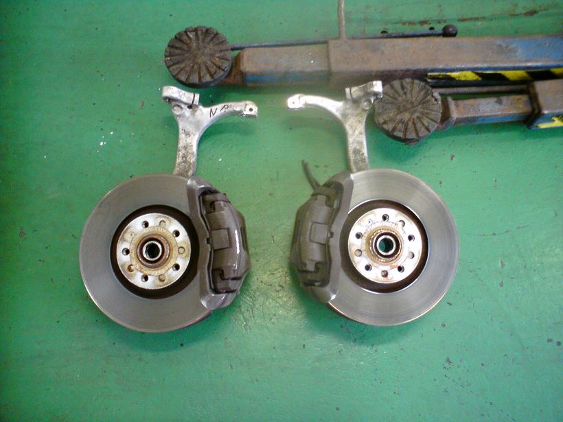

Chtěl bych se zeptat,mam A4 2003 8e Avant a mam na předku brzdy 280mm,kola 20 palců.Auto má 142 koní a 350Nm a origo brzdy nic moc,koukal jsem že tu Andre prodává 320mm brzdy což se mi líbí jen nevim jestli mi tam půjdou,aby tam seděly třeba poloosy atd,já tomuhle moc nerozumim,poradíte????Pokud by to šlo jen přehodit bez dalších úprav tak by se mi to zamlouvalo
A ještě jedna otázečka,posilovač nebo brzdovej válec mi bude stačit nebo vyměnit za silnější,díky

brzdovy valec sa riesi podla brzdoveho piestu...
pokial je velkost brzdoveho piestu u tych brzd co predava Andre ina ako u tvojich 280, bolo by dobre vymenit aj hlavny brzdovy valec za taky aky ku nim patri... posilovac mozes a nemusis menit... podla mna ten co mas by mal byt v pohode

Díky,já koukal ted na netu na katalog a hlavní brzdovej válec je na moje 74kw auto stejne jeko na 3.0Tdi,alespoň označení je totožné tak to bych asi nemusel řešit co?Stačilo by přehodit jen komplet brzdy a jezdit??Já se v tomhle moc nevyznám.
