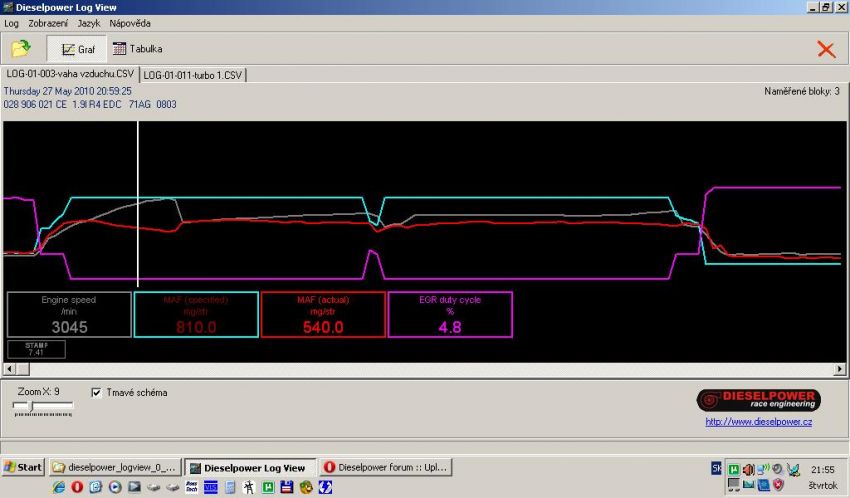

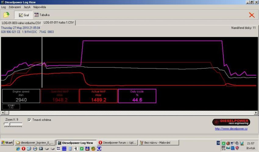

Lidi nemohl by se mi nekdo podivat na ty logy? je to z octavky 66kw.jen si chcu potvrdit me domenky jelikož tomu moc nerozumim, podle mě ten log tlaku turba vyšel v normě a podle mě to vypada na tu vahu vzduchu,ale ve VISu jsem něco zahlidl že by to mohl byt i nějaky snimač polohy pedalu
http://www.uloz.to/4586261/log-01-010-xxx-xxx.csv
http://www.uloz.to/4586262/log-01-011-xxx-xxx.csv
http://www.uloz.to/4586263/log-01-003-xxx-xxx.csv
tak jestli by mohl byt nekdo tak hodny a mrknout,byl bych vděčný

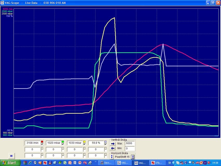

Hosi mam problem s mojou Audi A4 á+ kW AFN, ze nema auticko vykon. Spravil som log cez VAG kanal 03 vaha vzduchu a kanal 011 turbo. Viete mi podla tychto obrazkov poradit, vcom asi moze bit problem? Vdaka pekne za odpovede...TDi zdar!
este
Příspěvky: 4920
Bydliště: PRAHA
Příspěvek od este »
szaky píše:Hosi mam problem s mojou Audi A4 á+ kW AFN, ze nema auticko vykon.
že by lopatky ? :-)

szaky
Příspěvky: 2
Registrován: 27 kvě 2010, 20:50
Bydliště: Nitra
Příspěvek od szaky »
Lopatky chodia lahucko, cca 3 mesiace dozadu sa cistilo turbo, pri nastartovani regulaciu na turbe pritiahne uplne hore podtlak, chodi to uplne lahucko...

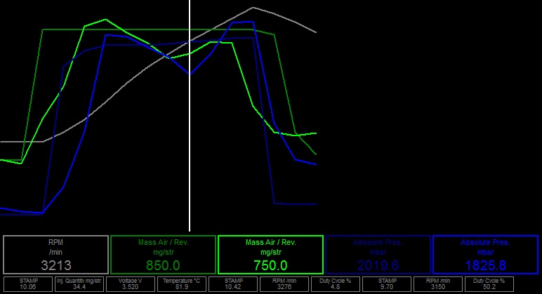

octavia, 81 kw, ahf.. turbotlak problemos

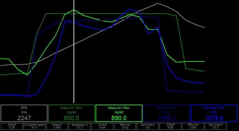

Příspěvek od Pampers »
Nazdar! Aj ja mám problém s turbotlakom, robyl som log, kanál 11. Pomali uz vsetko vymenim za radom, hadicky nové, N75 novy, váha off, turbo cistené, chiptunig, ale aj pred chipom to vyzeralo tak isto. Obrázek. Diky za nápady
octavia, ahf, 81 kw, chip 130 PS, váha off, egr off, teply start OK :D

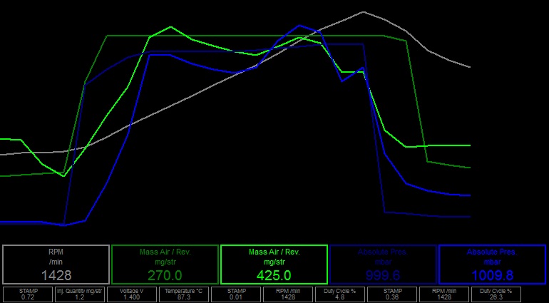

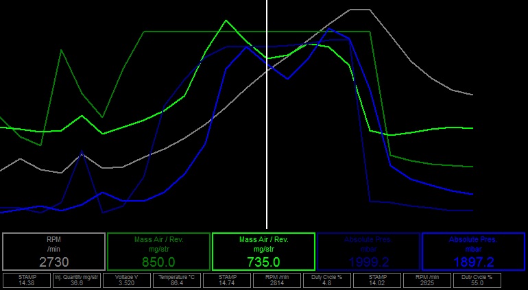

Kdo dokáže poradit?
Příspěvek od kacerrr »
Turbo je po výměně podtalokové baňky (stará byla přirezlá v horní poloze). Lopatkami jde hýbat opravdu lehounce. Je třeba baňku jen dobře nastavit? (dával jsem 1mm přes pružinu ale tlaky turba byly velké, toto je cca 4mm přes pružinu) Nebo je špatná i váha vzduchu? Prosím poraďte. Zde link na logy: http://leteckaposta.cz/516432778
Díky za nápady.
kacerrr
Příspěvky: 7
Registrován: 14 kvě 2010, 21:57
Re: Kdo dokáže poradit?
Nastavováním baňky dokážu tlak turba zvýšit nebo snížit, ale na ten pokles u cca 3000 otáček je vždy stejný, bez ohledu na to jak je táhlo dlouhé. Zkoušel jsem si půjčit N75 a váhu vzduchu ale problém byl stejný. Vždy tam byl pád tlaku. Je pravda, že jsem naklápění lotatek zkoušel při vyplém motoru. Je možné, že když je motor nastartovaný (turbo se točí) mohlo by se zatuhnutí lopatek projevit? Nebo je to blbost. Mám v plánu ještě vyměnit všechny hadičky. Ale nevím jestli by to mohlo být tím.
Ozve se někdo? Předem díky.
