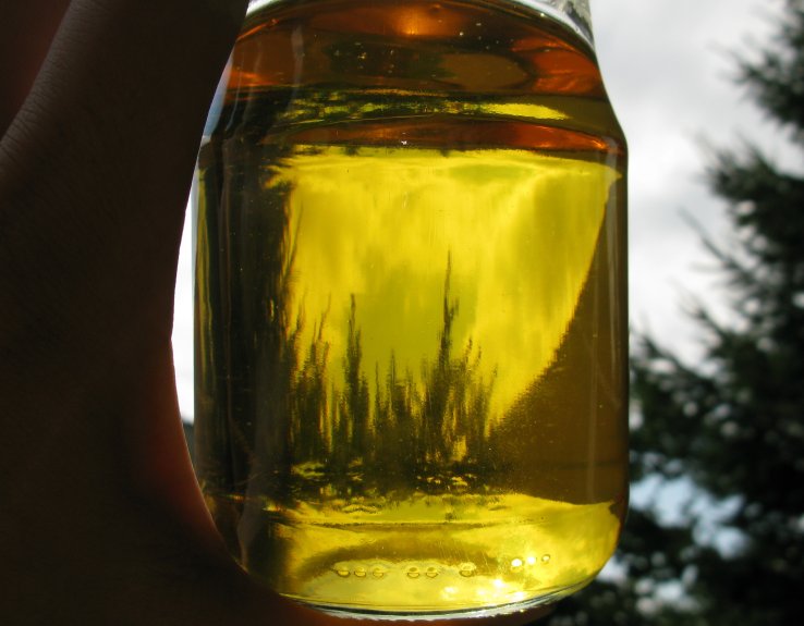

Ogaři a cérky, tu to mám.
Je to MERO z metylu pro modely s ricínem.Je to umyt slabě 2x,vysušené vzduchem z akvárka,zahřato na 55°C jednorázově. Přidán asi 10 ml S6006 (bezaromatik???? :? ) a pár kapek M2T oila. Při teplote 14°C krásně čiré,eště sem to nestačíl filtrovat.Dosušené včéra.Keby ste viděli ten bordel,ze kterého sa to vařilo,byl to ten největší hnus,na kerý už snad ani nikdo nejezdí (sáááádalo jak sviňa) (rofl) (rofl) (rofl) po tem praní to bylo hnusné jak prdel,zakalené ale sušička dělá svoje ,je to ták pěkné že bych to aj vyžral

pěkné ogaro zas i o neco bohatší ;) miloš
