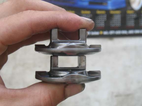

Mám v mTDi čerpadlo z Cromy bez úpravy a naměřenej výkon 64kW při 3900ot/min a 185Nm při 2300ot/min . A nafty by se dalo ještě přidat , ale mám už málo vzduchu ( tlačím jenom 0,9 baru ) .
Na 0,9 baru máš ten výkon nic moc :-) a takový krouťák jsem měl kdysi na předkomůrce 1,4TD ;-) Vsadím se že přidat by sice ještě šlo, ale tak málo že bys to nepoznal. Sakra lidi dejte si říct že ta vačka z TDI je jiná.
Pro porovnání, nahoře Croma, dole VW. U VW prudší náběh a o 0,5 mm větší zdvih.
