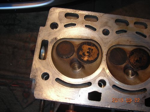

Příspěvek od hubo44 »
Prave dnes jedna a tretia hlava tento mesiac.Obrázek
e36power
Příspěvky: 1445
Registrován: 02 srp 2008, 22:57
Příspěvek od e36power »
hubo44 píše:Prave dnes jedna a tretia hlava tento mesiac.Obrázek
Klasika 6ventilu :)
A Resumé, je vůbec zjištěno, čím je tato četnost odcházení ventilů příčinou..?a továrna je slepá a hluchá..?Že by jen ta ventilová vůle ?
Už se to tu psalo. Prej špatným katem který výři sračky do hlavy který pak vydíraj vodítka ventilu.
